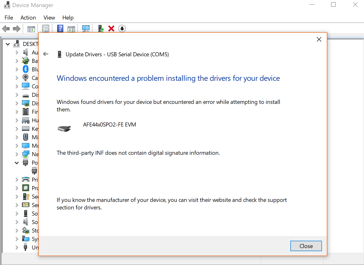

    谢谢你。 这可以正常工作、但我仍然遇到 USB 端口无法将其识别为 AFE4490器件的问题。 当我插入并尝试更新驱动程序时、它会将其识别为 USB 端口设备。 有什么建议吗?
     我尝试通过手动选择它来强制安装它、但这仍然不起作用。
    您好、Chloe、
    您必须在 Windows 10中禁用驱动程序签名实施才能安装所需的驱动程序。
    请参阅以下帖子、了解实现此目的的指南。
    e2e.ti.com/.../460543
    Prabin
