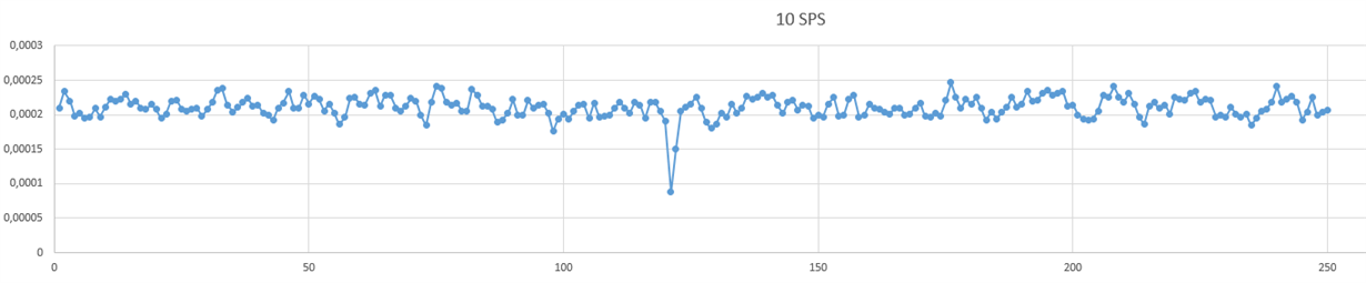

我´m 的一个问题是、当我测量信号时、测量中会出现一些误差。 我已经做了一个测试来查看问题是否是我想要测量的输入信号的噪声、但我在测试中发现了一个 ADC 或 ADC 编程问题。
由于在测试中我将 VINP 和 VINN 连接到了同一信号、因此接下来要保存数据:
您可以看到、由于 VINP=VINN、几乎所有数据都接近于零、因此差分信号为零。 但出现了一些错误数据。 无论输入信号是什么、都会重复出现这种错误数据。 原因可能是什么?
谢谢你。
此致。
    是否可以在/DRDY 下降沿期间读取数据?
    我发现损坏数据问题的一个常见原因是 MCU 在转换完成时正在读取数据。 发生这种情况时、MCU 将接收到损坏的数据、这是旧数据和新数据的某种连接。 请确保您的代码在/DRDY 下降沿之后不久读取数据。
    尝试使用较低的数据速率...如果您发现此问题在较低的数据速率下消失,那么很可能是 MCU 无法足够快地重新检索数据。

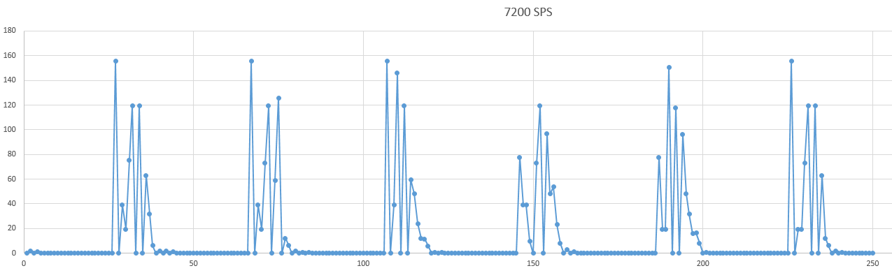

    -我已经完成了使用慢速和快速数据速率的测试,我很快就获得了以下数据:
    对于10SPS 的频率、得到的误差为n´t μ V、但得到的是2400SPS 和7200SPS。 这可能是因为 MCU 检索数据的速度不够快? 如何解决?

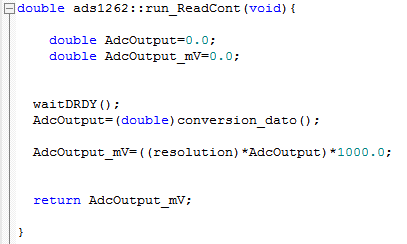

    我实现了另一个代码、尝试仅在/DRDY 处于低电平状态时读取数据。
    主程序为"run_ReadCont"后调用的函数、在转到``conversion´´Dato´´并读取其被称为``waitDRDY 的数据之前、在该函数中调用该函数。
    waitDRDY ()为:
    在/DRDY 引脚的下降沿执行函数``pinDRDY´´。
    这样、 测量中的误差会消失 、但 在高频时、获取数据 doen´t 的问题与编程数据速率相对应仍然存在、当我使用示波器测量/DRDY 引脚时、它会显示数据无法检索。  因此、即使这些误差在高频下不出现、在高频下的数据收集也必须存在误差。

    在您的代码检测到/DRDY 变为低电平之前、SCLK 脉冲不会由您的代码启动。 这就是您看到/SCLK 突发以 ADC 数据速率的倍数发生的原因。 查看您提供的第二个示波器图像、您会发现 MCU 在/DRDY 变为低电平后开始时钟输出数据7.6us、然后仅需29.4us 即可输出数据。 因此、只要您的处理器不忙于其他任务、您就应该能够以除30kSPS 之外的所有数据速率读取数据、因为1/(7.6us + 29.4us)= 27,000 Hz。
    从您提供的信息看、当 ADC 设置为更高的数据速率时、您的 MCU 为什么不计时对我而言并不明显。 您在 ADC 转换之间运行的任何其他函数或例程可能需要很长时间?
    我建议在您的/DRDY 中断例程中设置中断点、并检查您的代码是否曾达到此中断。 根据您显示的行为、似乎您没有以更高的数据速率触发/DRDY 中断。
