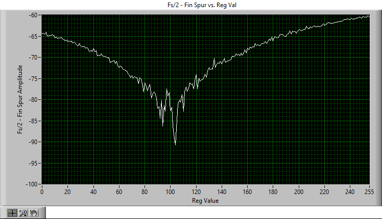

通过扫描寄存器 TADJ_B_FG0 (0x081)、我能够看到 Fs/2–fin 杂散显著降低:
FS/4 +/- Fin 处的杂散似乎不受 Bx_TIME_y 寄存器变化的影响。 我可能会看到整个修整值范围内的5dB 变化、但减少一个杂散似乎会增加另一个杂散、这使我相信内核计时偏移不是这里的主要问题。 为了进行确认、我获取65536个交错样本并将它们除以4。 然后、我测量了每个去交错流(对应于4个 ADC 内核中的一个)上的增益、并对所有四个流进行缩放、使它们具有相同的增益。 这样可将 FS/4 +/-Fin 杂散降低~18dB。 我看不到任何调整 ADC12DJ3200内核增益的方法,我认为这是由前台校准调整的。 是这样吗? 是否有某种方法可以调整内核 ADC 增益?
-Sean
    红色曲线没有基于软件的增益校准;白色曲线是在纠正与 ADC 内核相对应的4个去交错流中的每一个流的增益不平衡后出现的。 F/s4 +/- Fin. 在 FS/2 - Fin 附近发生了一些改进、但该杂散似乎主要由子 ADC 之间的时序偏移决定。

    你好 Sean
    正确的是、没有任何寄存器设置可用于微调子 ADC 之间的内核间增益。 我将做更多的研究、并告诉您是否可以进行任何其他调整以最大限度地减少这些杂散。
    您能否确认上图中的输入频率为第一奈奎斯特频率(约900MHz)?
