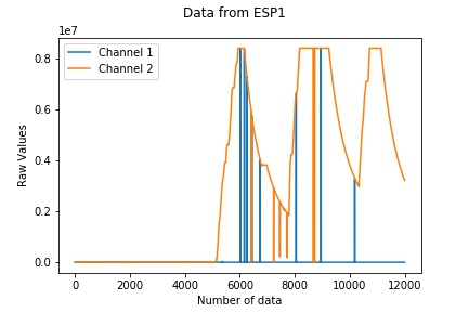

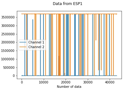

我正在收集 ADS1256上2个 ADC 通道的数据。 下面是两个单独试验的图像
我将其接地的第一个通道、我将其连接到 PSU 的第二个通道、我更改其输出电压。 您可以看到、噪声在两个通道之间耦合。 该图显示、第一个通道(GND)的噪声振幅受第二个通道(PSU 电压)的曲线限制。
我想知道这一问题的原因可能是什么。

    乍一看、它会不时出现串话或数据损坏。 可能的原因包括:
    • 数据格式化。 从0到满量程的跳变可能是将数据视为无符号数据。 ADS1256生成有符号数据、因此在0xFFFFFF(-1)、0x000000 (0)、0x000001 (1)周围查看数据是很常见的。 如果未转换为带符号的十进制值、则数据可能看起来像是在零和满量程之间跳跃。
    • 在转换完成之前读取数据。 如果在/DRDY 下降沿之前读取和重新读取数据、则可能会在两个通道上获得相同的重复转换结果。 由于 CH1和 CH2倾向于跳转到上一个通道的值、因此您可能会读取两次相同的数据。
    此外、当 CH2最大值超出 ADC 的输入范围时、我还稍微担心 CH2的输入电压实际上会达到多高。 请确保 PSU 电压和电流受到限制、以免损坏 ADC。 过压情况下、电流应限制为10mA。
    我建议尝试几个不同的测试以进行故障排除...
    • 尝试在不使用多路复用的情况下测量单个通道、并查看此行为是否仍在发生。 如果它消失、则很可能是数字问题。 如果不是、那么可能会有某种串扰或真正的模拟效果。
    • 尝试使用较慢的数据速率、并查看错误是否消失。 如果是、则可能与数据损坏有关。
    • 使 CH2上的电压保持恒定、并查看是否仅使用直流信号发生串扰。
    尊敬的 Chris:
    当我将采样率降低5倍时、两个通道之间的耦合信号消失。 我认为这是当时的数据损坏。

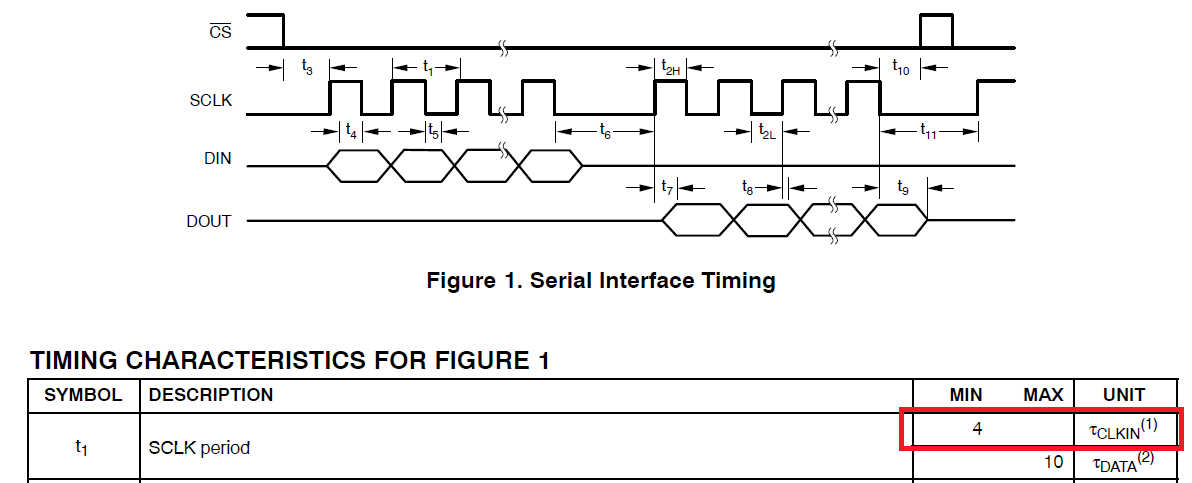

    您的 SPI SCLK 的速度有多快、您是否能够提高 SCLK 频率? 注意:SCLK 只能以 fCLK/4的速度运行(或者对于一个7.68MHz ADC 时钟为1.92MHz)。

    在上一个主题中、您提到 ADS1256最快的时钟速率是 Fclock/2、即~3.4MHz;在您的回复中、SCLK =1.92MHz 意味着什么?
    因此、我目前使用计时器中断将收集速率设置为500Hz、即使 DRDY 以30000个样本/秒的速率运行 如果我改为为 DRDY 引脚设置硬件触发中断、我想知道如何有选择地定期跳过几个 DRDY 拉低事件、以便我能够实现500Hz 采样率。
    您好、Khoi、
    不同 ADC 之间的最大 SCLK 频率不同、我可能已经将此要求与允许 fCLK/2的不同器件混合在一起。 抱歉。
    从 ADS1256数据表中、我可以在此处获得此要求:
    最小 SCLK 周期(T1)为 fCLKIN 周期(或 tCLKIN)的4倍。 因此、如果 fCLKIN = 7.68MHz、那么 SCLK 不应超过1.92MHz。 例如、如果您的 SCLK 频率为100kHz、那么将 SCLK 加速至1.5MHz 或1.9MHz 将使您能够以更快的速度读取数据、并帮助您的 MCU 跟上 ADC 的数据速率。
