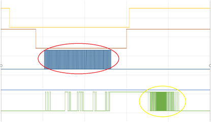

    是,我发送 NULL。
    我通过 Excel 文件进行定时,以便您可以放大以下行: https://www.dropbox.com/t/QqXrb4tdC32WDCuD
    上行->下行:
    就绪
    /CS
    SCLK
    MOSI (DIN ADS)
    MISO (DOUT ADS)
    STAT_S 为我提供0x01

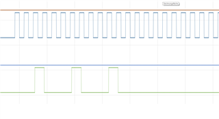

    您好、Roy、
    感谢您为我提供。 您似乎在第一个字中获得了0x0222数据、而不是0x2220、请确认。 您可以读取 STAT_S 寄存器(地址05h)并让我知道该值吗? 此外、您能否告诉我、您在一帧内向 ADC 发送了多少个 SCLK、下面以红色突出显示了这些 SCLK? 我很难检入 Excel 文件。
    我很怀疑您面临的问题与数据表9.5.2.1.5节中描述的问题相同。 当新数据重新就绪时、数据不会完全移出、因此 STAT_1寄存器中的 F_DRDY 位设置为高电平、这表示 DOUT 输出移位寄存器未更新为新的转换结果、这正是您在 F_DRDY 位上得到的结果 (如果在新 ADC 数据准备就绪时从先前结果中移出的数据不完整、则该位被置位。)

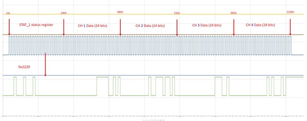

    您好、Roy、
    感谢您提供更多信息。
    如前所述 、设置了 STAT_S 寄存器(F_FRAME 位)的位0、这表示"每帧发送的 SCLK 不足"到 ADC。 我 再次检查了寄存器初始化。 当您初始化寄存器时、您向 D_SYS_CFG 寄存器(地址= 0x0C)写入0x32、此命令启用"固定字大小"并为 ADS131A04选择"固定每个数据帧六个字"。 由于您已选择通过将 M1短接至 GND 来使用24位字大小、因此  在单个帧中总共应该有6*24 = 144位。
    我能够放大并检查您的 Excel 文件中的计时。 您将向 ADC 发送5个字、其中5个字的 SCLK 为5*24 = 120、如下图所示、这是   在 STAT_S 寄存 器中设置 F_FRAME 位和在 STAT_1寄存器中设置 F_SPI 的根本原因。
    请向  ADC 发送足够的 SCLK 并再次检查。 请告诉我结果、谢谢。
    请注意、当您读取 STAT_S 状态寄存器时、可以清除 F_FRAME 位。 但是、您需要3帧才能实现这一点。
    戴尔
