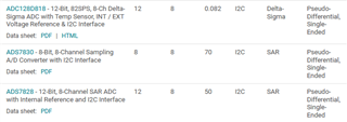

    您好、Cynthia、
    感谢你的帮助。
    我不确定以下适用于6通道以上 ADC 的8个推荐器件的条件。
     -分辨率= 10位或更多、输入=两者(差分、单端)支持、数字 I/F = I2C (通过 I2C 地址选择)
    我相信只有以下三种器件满足所有条件。 我是对的吗?
    JH
    JH、
    遗憾的是、您看到的三个器件是伪差分器件、与差分 ADC 相比、它更接近于单端。
    我认为我们的器件没有满足所有标准要求、这就是了解什么应用或用例可以推荐更合适的器件的原因。
    此结果显示 9个 差分和 I2C 器件、但具有4个通道
    Cynthia
