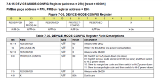

是否有人可以提供启用电压模式的参考代码或需要设置的寄存器序列、以便启动电压模式和设置输出电压。

    您好,Kashyap
    您可能无法看到输出电压的主要原因是器件默认为高阻态模式。 因此,您需要写入 DEVICE-MODE-CONFIG 寄存器来为其加电(数据表第66页),一旦您写入 DAC_DATA 寄存器时就不会出现问题,并使输出正常运行。

    如果我错了、请纠正我的问题、但 器件模式配置寄存器中没有提到上电位。
    你好 Illia
    它起了作用:)。  我已将 DIS 模式输入设置为01。
