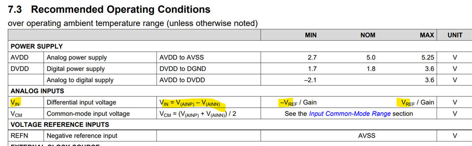

大家好、
我正在与您 的 ADS131E08S 合作、并对以下器件有一些问题。
1) 1)这些器件上的差分输入是双极的吗?
2) 2)如果是、是否可以将器件配置为在正差分输入摆幅介于-2.5V 和+2.5V 之间时将负差分输入接地?
3) 3)如果#2可行、PGA 和 ADC 是否具有轨到轨性能、如果使用-2.5V 和+2.5V 模拟电源、器件可以在整个[-2.5V 至+2.5V]范围内正确解析信号?
Connor
    您好 Connor、
    [引用 userid="412839" URL"~/support/data-converters-group/data-converters/f/data-converters-forum/1176884/ads131e08s-are-the-differential-inputs-on-these-devices-bipolar ]1)这些器件上的差动输入是否是双极的?  [/报价]
    简而言之、是的。 为清楚起见、我们将双极输入定义为负输入与 ADC 之间差分电压的行为、正确地解释了这种关系。 建议运行条件中显示了这一点。
    [引用 userid="412839" URL"~/support/data-converters-group/data-converters/f/data-converters-forum/1176884/ads131e08s-are-the-differential-inputs-on-these-devices-bipolar ]2)如果是、是否可以将器件配置为在正差分输入在-2.5V 和+2.5V 之间波动时将负差分输入接地?  [/报价]
    Unknown 说:
    3)如果#2是可能的、PGA 和 ADC 是否具有轨到轨性能、如果使用-2.5V 和+2.5V 模拟电源、器件可以在整个[-2.5V 至+2.5V]范围内正确解析信号?
    我们可以轻松地在-2.5V 至2.5V 之间摆动、但仅在电源电压正确的情况下。 但仅当电源电压正确时、如下所示:
    本质上、我们需要双极电源电压、而不是单极电源电压。 在单极模式下、典型设置为 AVSS = 0V、AVDD = 5V、DGND = 0V 且 DVDD = 3.3V。 相反、如果我们采用双极电源电压、我们将采用 AVSS =-2.5V、AVDD = 2.5V、DGND = 0V、DVDD = 3.3V。 由于 VREFN 以 AVSS 为基准、因此如果我们在双极电压电源条件下查看数学运算、一切都应该正常:
    • AVDD - AVSS =(2.5)-(-2.5)= 2.5 + 2.5 = 5V < 5.25V (推荐)< 5.5V (绝对最大值)。 这处于 AVDD 至 AVSS 范围内
    • G = 1、VREF = 4V、V_IN = V_AINP - V_AINN =(-2.5)-(0)=-2.5V
      • V_DiffMin =-VREF/G=-(4)/(1)=-4V (推荐)<-2.5V (V_IN)
    因此、是的、它应该可以正常工作。
