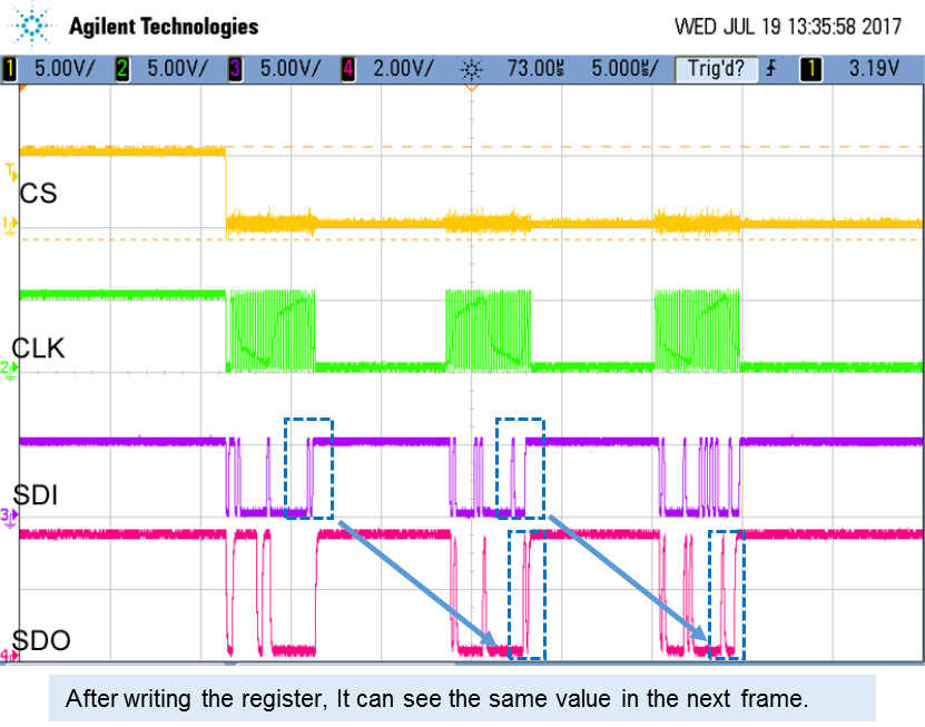

我正在尝试从 MCU 上的 ADS8691获取转换的信号。
它似乎执行 ADC 的复位和基本通信、但是在寄存器设置中、为了获得准确的转换数据、似乎存在问题。
我在进入固件中的环路之前设置寄存器、示波器波形看起来正常。 然而、当调用采样率为每秒16、384的转换值时、SPI 通信波形看起来异常。
我在初始寄存器设置中设置器件地址和 ADC 输入范围、并在数据表的表6中设置 DATAOUT_CTL_REG 的值、以便在输出数据字中检查这些值。 (DATAOUT_CTL_REG 的值为0x5508)
观察到与输出数据字相对应的 SPI 通信波形后、确认​​转换结果后的标志值无法正常读取。
此外、还确认转换结果值与初始 ADC 输入范围寄存器值相同、不会输出。 并确认转换结果值的范围与初始设置寄存器值(0000b)相对应、而不是 ADC 输入范围寄存器设置的值。
转换结果后 ADC 输入范围[5:2]的位值似乎不规则、并且之前设置的器件地址值不显示。
我附加了 C 代码和 示波器屏幕截图。
如果您对此 ADC 有任何经验、请告知我出错了。

    您好 、Young-Kyo Oh、
    您可以读取您已写入的寄存器吗? 确保所有时序都正确并且标志位的寄存器按照您的需要进行设置(DATAOUT_CTL_REG 为0x5508)将会非常有帮助。
    此外、如果可能、请提供已放大的屏幕截图、以便在32个 SCLK 周期的每个周期读取 SDO 行。

    当我重新读取我写入的寄存器时、寄存器值未正常输出。
    我确信在某个地方会出现问题。
    例如、初始化过程或将值写入寄存器的顺序。
    将在几个小时内发布 zoomin 屏幕截图。

    您好、Young-Kyo Oh、
    感谢您的关注-分享放大后的屏幕截图后、我将仔细查看您的时间安排。
    遗憾的是、ADS8691没有示例代码。 我们将需要确认您的计时不违反数据表图3或图4中的示例。

    您好 Reed Kaczmarek、
    感谢您的重播、
    我在这一问题上取得了一些进展。
    执行了寄存器写入命令以将输入范围调整为±1.25 * Vref、但寄存器值未被保留。
    我在读取每个采样的 ADC 值之前执行了输入范围控制寄存器写入命令、并获得了所需的结果。
    这是一个问题。 如果 ADS8691在复位操作后执行一条寄存器值写入指令、设置的值是否在下一次复位前不会被保持?
    我是否需要在每个 ADC 读取命令之前写入一个寄存器值、就像我已经解决了这个问题一样?
    据我所知、ADS8691知道、在写入函数的寄存器值后、在复位后进入循环之前、它将一直保持到下一次复位。
    我正在准备示波器的屏幕截图、以确定问题的确切原因。
    它将在大约7到8小时内上传。 我真诚地要求您以清晰的信号视图分析您的信号。

    这些图非常有用。
    我的第一条评论是、CS/CNVST 信号需要在第32个 SCLK 脉冲之后上升回 DVDD。 请参阅数据表中的图3和图4、了解帧后 CS/CONVST 上升的时序。
    此外、写入命令会在 CS/CONVST 信号的上升沿执行(数据表第41页的底部)、因此、由于 CS/CNVST 在写入命令之后不上升、因此可能无法正确保存 RANGE_SEL_REG。
    请调整您的 CS 信号以匹配数据表中的时序图、然后我们可以继续此调试。
    Reed Kaczmarek
    尊敬的 Reed Kaczmarek 先生:
    您的建议非常恰当和准确。
    根据您的建议、我在寄存器写入命令之前和之后添加了 CONVST /CS 信号、现在我将查看 ADS8691、它完全符合我的预期。
