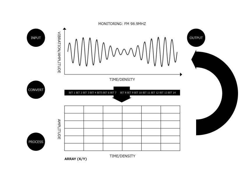

    首先、感谢您就 ADC32RF80的功能提出建议和说明。 但我仍然不确定 ADC32RF80是我要寻找的产品。 在此处再次澄清设计目的、希望您能为我们的用例留下一些意见。 我们正在寻找一种简单的射频信号 ADC 到位解决方案。 我的目的是让来源通过信号测量来判断 AM/FM 收听质量。 因此、我需要一些器件可以放置在射频前端(天线/LNA 之间)中。 事实上、我们将设计一个具有硅调谐器解决方案的 AM/FM 无线电调谐器、并计划寻找一个易于使用的射频信号转换器、通过它、我们可以将射频信号直接转换为位集、并通过 DSP/MCU 处理传入位以形成射频模式。 图形应为位流、每个位流应为具有足够信息的帧、以描述特定频带信号的变化、如下所示:
    我的问题如下:
    您的射频信号 ADC 是否可以将信号直接转换为位?
    2.使用 ADC32RF80时转换后的数据会是什么样的?
    3.附图显示了我将要做的事情。 我想使用射频目的 ADC 将信号转换为比特流。 每个比特流应包含监听 AM/FM 频带的振幅和时间信息。  您的 ADC32RF80是否能够做到这一点? (信号图意味着信号连续样本不会与 AM/FM 调制概念混淆)。
    4.如果我想处理转换后的数据、您建议使用哪种 DSP/ MCU 以及 ADC32RF80?
    我们所有的高速模数转换器都将模拟输入信号转换为数字位。  这就是模数转换器的作用。  但我们的 ADC 将对传入的模拟信号有要求、例如要求它具有差分、偏置到特定电压电平以及特定的最大振幅。   ADC 之前通常会有一个信号调节块、您会提到"天线/LNA 之间"的一些内容。  如果您需要将放大和信号调节功能与 ADC 集成在一起的器件、则不需要、ADC32RF80就是这样。    我们的所有 ADC 器 件都将输出数字样本、您对数字样本的处理由您决定-例如、如果14位 ADC 的时钟频率为500MHz、那么您将获得14位数字样本的500MSps。  您对数字数据的处理由您决定。  我们没有将 DSP 逻辑块与 ADC 集成在一起。  典型应用是1)信号调节、2) ADC、3)用于处理数据的 FPGA。  在某些应用中、FPGA 可能会将数据传输到 DSP 芯  片、在某些应用中、DSP 芯片可能会直接从 ADC 获取数据。  但您必须设计自己的处理。  例如、有一个 TI 设计将'RF80集成到 TI DSP 中、但 DSP 论坛将支持该 TI 设计、而不是此处。  http://www.ti.com/tool/TIDEP0081?keyMatch=null&tisearch=tidesigns   、但这只是一个示例。   在放大器论坛中更合适地设计 ADC 之前的信号调节。
