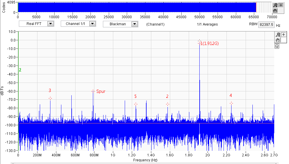

    噪声流中似乎存在额外的杂散、这是输出应该是什么样的?
    您好 Patrick
    在 JMODE0中、ADC 配置为4路交错器件。 4个交错内核之间的残余失调电压差异会导致 FS/4下的低电平杂散。
    本底噪声高于1GHz 到1.1GHz 之间的能量可能是由环境中的外部射频源耦合造成的。
    如果切换至 JMODE2 (2输入模式)、则每个 ADC 输入均由双向交错内核进行采样。 这将消除 Fs/4处的杂散。

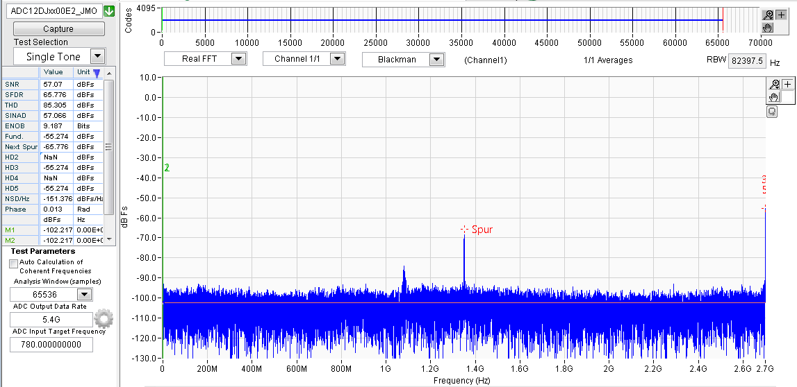

    感谢你的帮助!  还有一件事、该器件看起来现在可以正常工作、但当我运行用户指南中描述的扫描(包括滤波射频信号)时:
    我获得的 SNR 和 dBFS 低于这一指标:
    在这里、两者都降低了大约8-10 dB。  如何降低谐波?  我使用的是 K&L 可调带通滤波器和 Rhode & Schwarz SMA 100 A 信号发生器。
    您好 Patrick
    该初始 EVM 具有 ADC 的预量产版本、其中不包括最终设计更改、以提高 FS/2-Fin 交错杂散性能。 我认为这是限制性能的主要因素。
    要确认这一点、您可以消除该杂散。

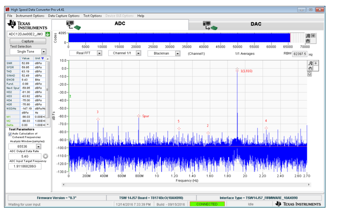

    1. 单击测试选项>陷波频率窗口
    2. 然后单击左侧筛选参数弹出窗口下方的复选框。 该频率根据在 HSDC 专业版主面板上输入的 ADC 输入目标频率在 FS/2-Fin 时自动计算。
    3. 然后单击确定关闭弹出窗口。 FS/2-Fin 杂散现在应该消失、并且生成的 SNR 和 SFDR 将被更新。
    完成后、请附上 HSDC Pro GUI 结果的快照。
    Jim B

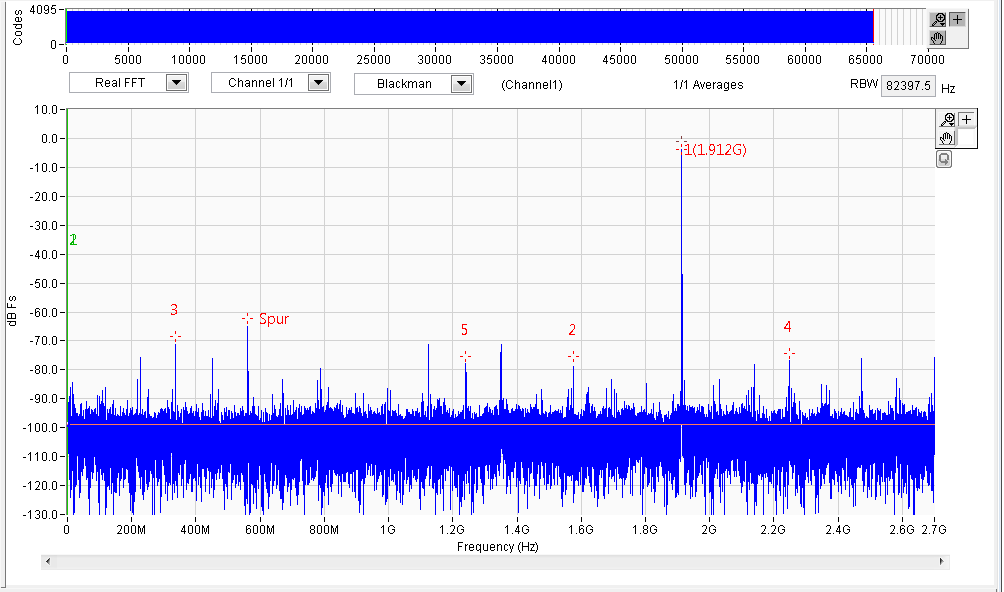

    哦、这很有道理。  您建议从两侧卸下多少个纸槽?  我已附上1、2和3的屏幕截图。  它们在这一点上似乎是一种刺激。
    这是否符合您的预期?
    您好 Patrick
    当使用64k 样本大小时、我通常从5个单元开始。 FFT 看起来是合理的。
    您还可以增加滤波器参数对话框中的"谐波数量"条目、以识别折叠式插值转换器架构中显示的更多高阶谐波。 我会将其从5更改为10。
