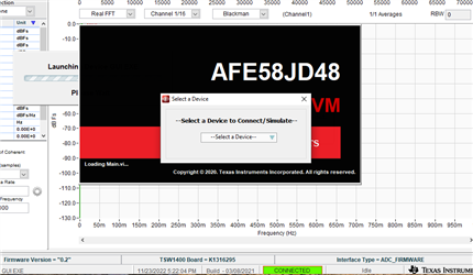

在 HSDC pro v5.20中、似乎适用于此 AFE 的固件有2种选择:AFE58JD48和 AFE58JD48_ADC_Firmware。 当我使用第一个时、GUI 右下角显示 ADC_firmware_DPA_enabled。 对于第二个、它只显示 ADC_firmware。 在第一个视频中、我无法使用 Capture 功能。 我收到一个弹出消息、说有一些关于 DPA 未被锁定的事情。
其中任一电路板的用户指南、GUI 帮助或 AFE58JD48的数据表中均未提及术语 DPA。 在哪里可以找到描述此内容的文档? 如果该文档不存在、您能解释一下这是什么吗?
我使用的是 TSW1400EVM。

    好的、我知道假期可能会有一些延迟。 下面是一些详细信息:
    当我使用名为 AFE58JD48_ADC_Firmware 的固件时、HSDC Pro 会尝试打开 AFE 的 GUI。 当 GUI 打开时、它会显示一个对话框、要求我选择器件、但当我单击下拉菜单时不会发生任何情况(请参阅屏幕截图)。 我别无选择、只能关闭对话框。 之后、AFE GUI 关闭、因为未选择任何器件。 我每次尝试使用此固件时都会发生这种情况、即使在对 EVM 和计算机进行电源循环后也是如此。
    因此、我也无法使其与 AFE58JD48_ADC_Firmware 配合使用。
    对此进行了任何更新? 我仍然无法使用 EVM 运行任何捕获。
    我还尝试以管理员身份运行 HSDC、但这不能解决问题。
    您好、Erich、
    对拖延表示歉意。 我们在内部通过尝试重复您的问题来查看此问题。
    我是否可以知道您正在尝试哪种 LVDS 模式(1x、2x 或0.5x)? 您能否尝试使用 AFE58JD48的"TI 我的安全共享"文件夹中的 HSDC Pro v 5.0.0?
    Karthik
    到目前为止、我主要尝试了1次。 我现在已经尝试过 v5.0、我已经在另一个线程中详细介绍了发生的情况。
