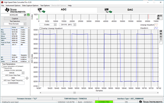

我目前正在使用 TSW1400 HSDC 模块测试 ADS52J90 EVM。
ADS52J90具有许多不同的工作模式、我正在尝试测试10位100MSPS (专门为96MSPS)模式。 但是、HSDC Pro v5.2软件仅允许我配置 ADC 固件以进行65MSPS 捕获、这是 ADC 的"默认"模式;这些设置可在"root/1400 Details/"内的"ADS52J90.ini"文件中看到。 当我尝试在 HSDC Pro 中输入大于65m 的任何 ADC 输出数据速率(无论 HMC-DAQ 中的设置如何)时、我会收到一条错误消息。
我已经尝试了很多不同的操作顺序方法、在不编辑.ini 文件的情况下正确配置 ADC。 我尝试的内容包括先下载 ADC 固件、然后在 ADS52J90 EVM 的 HMC-DAQ GUI 中应用设置、反向顺序以及许多其他微小变化。
似乎我必须编辑.ini 文件才能使 ADC 以所需的模式运行。
这些是我尝试的更改、但 HSDC Pro 软件中的 ADC 代码值(振幅)看起来不正确:
 ADS52J90.ini"
//默认:最大采样率= 65000000
最大采样率= 100000000
//默认:位数= 14
位数= 10
//默认:fclk 周期中的位 CLKS 数= 14
fclk 周期中的位 CLKS 数量= 10
//默认:输出格式中的位数= 14
输出格式中的位数= 10
如您所见、我只尝试更改 这4个值。 如前所述、我可以在 HSDC Pro 中输入96M 作为 ADC 输出数据速率、但振幅代码看起来不正确-对于1MHz 下的50mvp-p 正弦波、时域波形看起来是方形。
我是否在正确的轨道上? 是否需要编辑.ini 文件? 也许可以提供我所做的确切设置?
    您好 Connor、
    正确的是、对于非标准 ADC 配置、需要更改*。ini 文件。 但其中许多已出现在以下路径 中- C:\Program Files (x86)\Texas Instruments\HMC-DAQ GUI\Firmware ini files\ADS52J90\ADS52J90vX1\TSW1400_ADC。 您能先试一下吗?
    此外、如果我回答正确、您将尝试16通道、10x、10位、96MSPS。 因为它是快速设置的一部分、所以必须已经支持它。 您能否卸载 HSDC Pro 和 HMC-DAQ GUI 并安装  此处提供的版本- https://www.ti.com/tool/ADS52J90EVM ?
    Karthik
    感谢您的帮助、我不知道 HMC-DAQ 安装文件夹中的.ini 文件。 我可以从您提到的位置将所需的文件复制到 HSDC Pro .ini 目录中、所有文件都可以正常工作、无需进行任何其他编辑。
