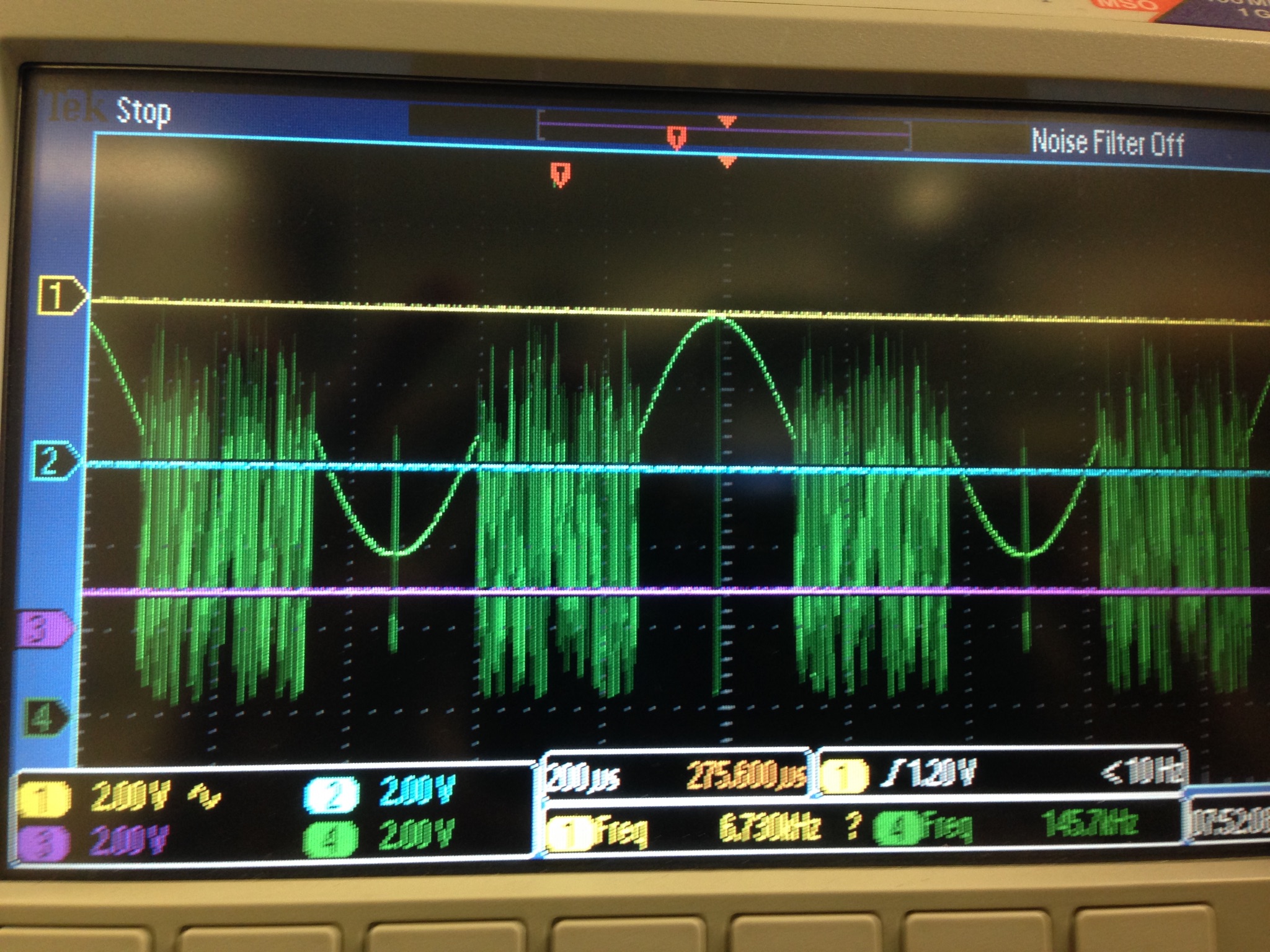

有人能告诉我为什么 PGA970仅生成我希望它生成的波形的一半? 图像。
波形是正确的、只是它在正确的段之间存在静态/白噪声间隙。 有人能告诉我为什么 PGA970会生成这些静态段吗?
    我在通过 SPI 总线写入0x43 30 90、而不是0x43 30 80。
    我认为这意味着 data_wave_page_ADDR 寄存器在一个存储器块之后被索引、这意味着它在波形合成器的开头有 gibberish。 我使波形输出的时间越长、PGA970对存储器的观察就越深、直到最终得到正确的值。 然后、它在波形的"末端"合成了正确的值、并在开始时有吉百利什需要处理。
    如果结果出现其他变化、我将再次讨论此问题、但我认为这解决了问题。
