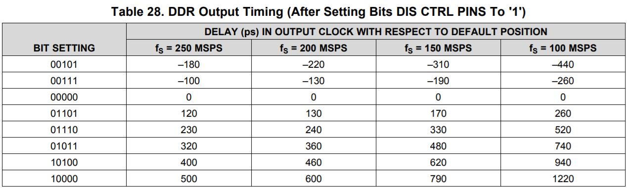

 我对 ADS42LB69数据表的以下链接有一些疑问。
www.ti.com/.../ads42lb69.pdf
1、 是否 还有其他可供我选择的 D[5:1] DDR 输出时序(寄存器16)值大于表28中的值?
2、我想 ADS42LB69的数据表上有拼写错误。 请澄清。

    答案如下:
    1.不
     第 D2位 第二句应改为: 1:启用数字增益。
       位 D[1:0]的两个设置(00和11)具有与表中所述相同的功能。
    表11将在下一修订版数据表中删除。
