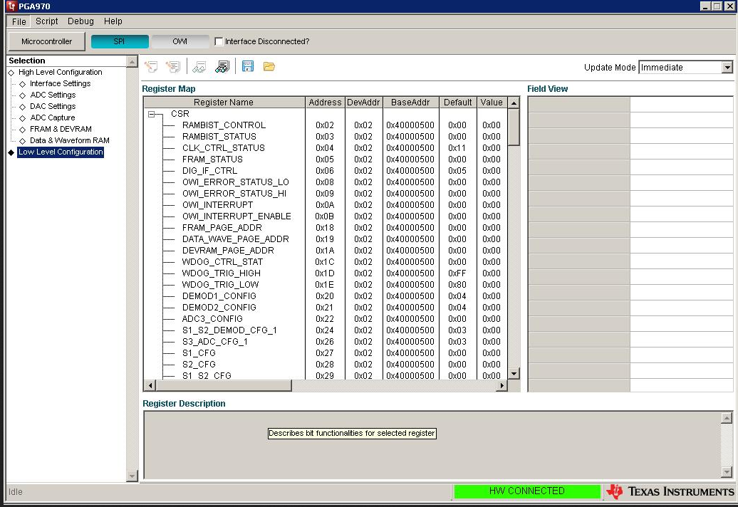

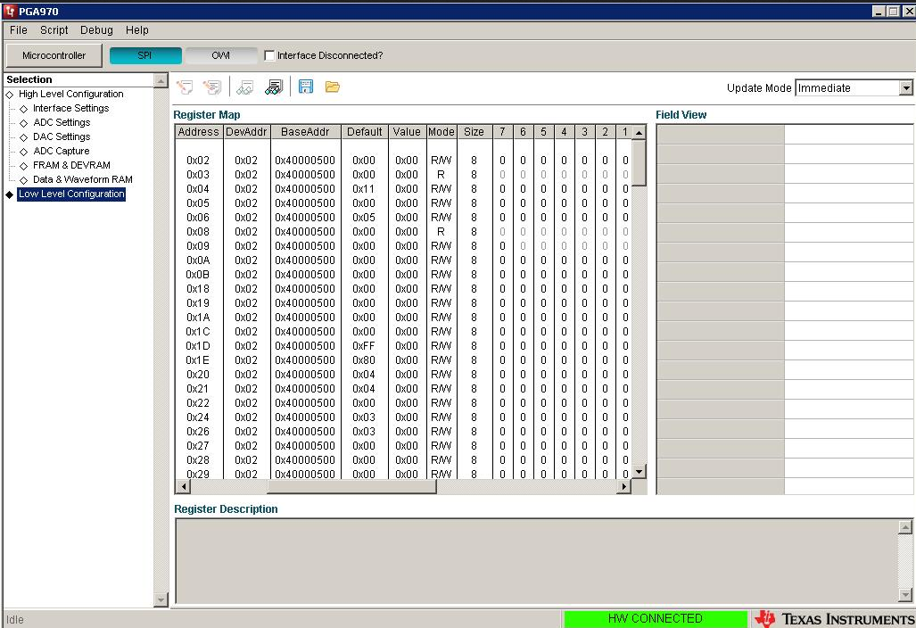

情况1.  PGA970EVM 未连接外部电源。 客户使用 USB2ANY 连接  PGA970EVM
 PGA970EVM 可 与 USB2ANY 进行通信。  USB2ANY 板的 LED 开始闪烁、然后一直亮起。
但是、当客户单击"Read All"按钮时、GUI 的寄存器数据全部为0。 请检查连接的 USB2ANY 和
 PGA970EVM和 GUI 寄存 器数据。

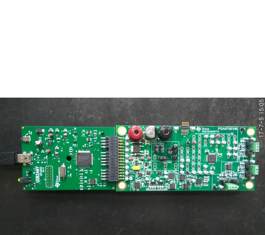

情况2.   PGA970EVM  连接了外部电源。  外部电源为 DC12V。   外部电源连接到 J20和 J21。
然后客户测试 PGA970EVM 的电压。 测试结果:TP21为12V。  TP6(AVDD)为2.85V。  TP9(DVDD)为1.86V。
USB2ANY 连接 到 PGA970EVM。  USB2ANY 板的 LED 始终亮起。
但  PGA970EVM 无法与  USB2ANY 通信。
