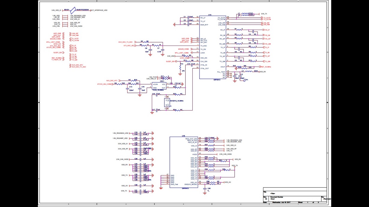

客户正在开发 AFE7222。
AFE7222 DAC 具有电流输出、但使用电压输入 GRF6413时、需要电流到电压并进行通用电压调优。 使用变压器还是使用具有中点直流偏置的端接?
GRF6413的输入电压为1.5V。
如何将 AFE7222的 DAC 输出连接到具有1.5V 电平的 GRF6413?
请考虑连接 AFE7222和 GRF6413的器件。
请查看原理图
谢谢你。
    亨利
    感谢您关注我们的器件。 您的帖子将分配给正确的工程师。
    亨利
    请参阅数据表中的"输出电压顺从范围"、显示2.5~3.5V。 您可以参阅 AFE7225EVM 网页(www.ti.com/.../AFE7225EVM)上修订版 C 的 EVM 原理图
    原理图的第2页显示了到变压器的 DAC 输出、在本例中、您需要在变压器之前具有3V 的电压才能满足输出电压顺从范围。
    另一个选项是 PAGE 4、DAC 输出进入 TRF3703 (调制器)。 TRF370333具有3.3V 共模电压输入、其电路如第4页所示。
    由于 AFE722x 的 DAC 输出范围为2.5~3.5V、因此无法连接共模电压为1.5V 的器件。 但是、客户应该能够通过添加串联电容器来使用1.5V 共模和 DAC 输出、并且这应该位于第2页中 R12/R13为3V 之后(示例)。
