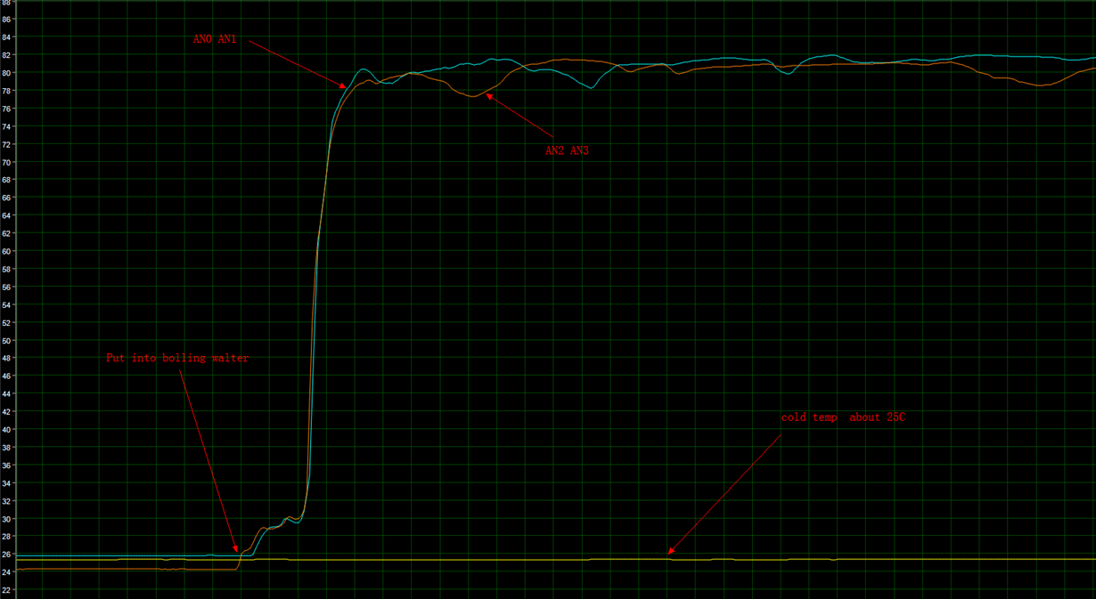

这是读取ads1220的代码,现在将热电偶放在沸水中温度只上升十几度 μ A

      ,当我关闭 IDAC 时,我发现数据 增加了,当我 将热电偶放入沸水中 时 、温度增加了大约82C。  我 认为 它可能会增加约95C。
    这是我将 热电偶放入 沸水中。时的波形

    原理图中存在许多潜在问题。  我将从 左上角开始讨论、沿着原理图右移动。  我相信您正在尝试使用 单向 TVS 二极管创建双向 TVS 二极管堆栈。  我不能很好地理解为什么您希望将电流驱动到电源中或将其传递回 传感器。  D5 和 D4的连接应类似于 D8和 D9  、以便瞬变接地。
    您不需要 R44。  这 会产生不必要的分压器。  尽管 R44有助于建立共模、但通过 R43和 R54连接时的 TC 也是如此。
    连接 C67、C72、D6和 D7对我来说毫无意义。  我认为这是为了提供额外的瞬态保护。  通常您需要 D6和 D7的引脚2进入供应 iso_3.3V。  我不确定 C67和 C72是否用作低通滤波器、但该连接仅提供非线性输出并导致漂移误差。  我将完全删除 C67和 C72。
    电路重复出现、因此其他输入也应进行校正。  我认为最大的问题是肖特基二极管 D6和 D7、因此我会先将它们移除、看看这是否能纠正您看到的温度差异。
    Bob B
