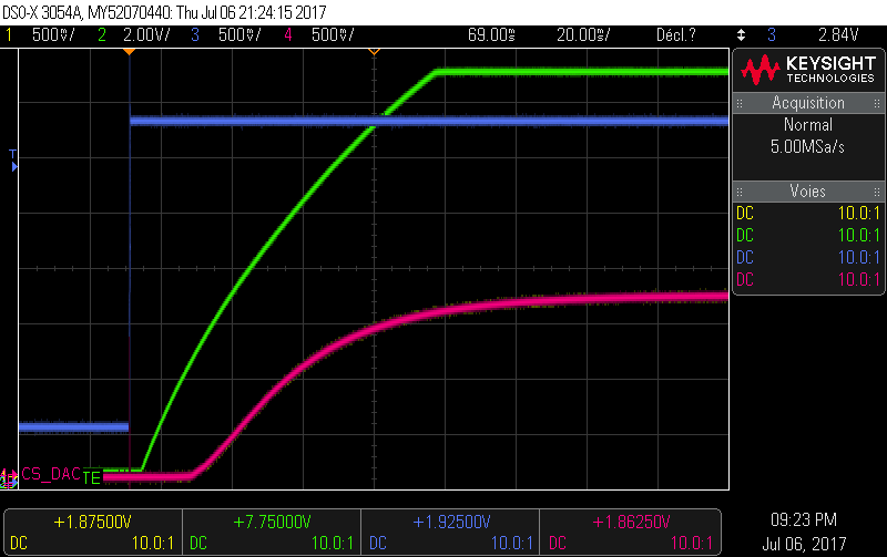

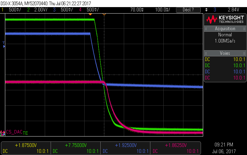

    您好、Greg、
    感谢您的查询。 为了了解电源定序、最好的方法是在上电/断电期间探测所有电源引脚。
    您能否同时针对成功和失败案例执行此操作并附上波形?
    Uttam Sahu
    精密 DAC 应用工程师
    蓝色:DVDD/IOVDD
    绿色: AVDD
    粉色:第一个 DAC 的 REFA/REFB
    黄色:第二个 DAC 的 REFA/REFB
    注意:粉色和黄色迹线相同
    DAC1不工作、DAC2:工作
    启动:
    断电
    断电缩放

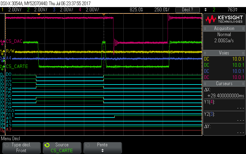

    我有2块板:2个 DAC 位于其中、另一个带有微控制器(LPC1778)。
    我看到、3天之后、早上我没有任何问题、而第一个 DAC 的下午不起作用。
    差异是温度、下午温度越高。
    我刷新了 DAC 板、没有更改、我刷新了我的微板、第一个 DAC 正常工作。
    我在环路中更改要测试的 DAC 值、并加热我的微板、DAC 停止变化。
    我连接数据通信的 SCOP、
    为了将数据发送到 DAC、我使用2次(8位总线)。
    首次设置地址和高数据位、并将其锁存、
    第二次发送8个最后位数据并解锁地址和数据
    在第二次时、12位数据和5位地址被发送到 DAC
    在 SCOP 上,DAC 的目标时间是粉色迹线为低电平时(CS_DAC),发送的值为2051,地址为8。
    我的 RD/WR 始终为低电平、但我们读取时除外。

    在 DAC7728数据表的第12页中、这并不是很清楚:
    读取操作位于 CS 的下降沿、数据在 CS 的上升沿有效。
    写入操作1、写入在 CS 的下降沿生效、但为什么我们有 T2和 T4时间?
    您好、Greg、
    时序 T2和 T4分别是来自 R/W 和地址的 CS 的建立时间。 在激活 CS 之前、这些线路应该已经稳定。
    关于您的主要问题、电源定序看起来是正确的、尽管您在电路板发生故障时没有给出定序。
    在与温度相关的故障说明中、我会说这很奇怪、除非温度足够高、能够在 PCB 上建立/断开一些连接。 器件本身不应有任何问题。 我建议您在再次测试之前将电路板接触焊料并进行适当清洁。 在大多数情况下、干焊料或微小污染物会导致这种行为。

    在我之前的示波器图片中,D8.D11位于 CS 之后,但请尊重计时 T6。
    D8..D11被缓冲、我更改了缓冲器的使能输出、以便在与 D0...D7同时设置 D8、D11、结果更好。
