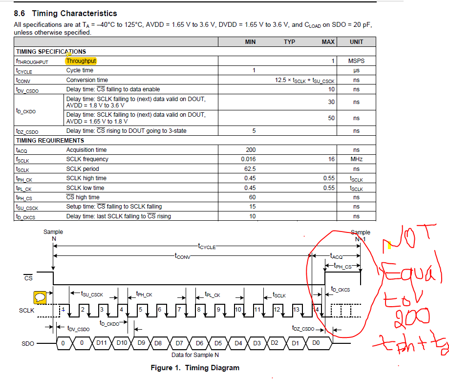

器件型号:ADS7042
我正在尝试计算 ADS 7042 ADC 的最大采样率。 但从数据表中、如果我计算一个样本的时间仅为996.5ns (1/(12.5 * 62.5 + 15 + 200))。 这将大于时序图中指定的采样率。 我无法预测我的计算出了什么错误、谁能弄清楚这一点。 此外、如果我从数据表中单独计算、采集时间不会增加到200ns。
    Chitanya 您好、
    ADS7042的最大采样率为1MSPS。 要以1MSPS 采样、SCLK 频率必须设置为16MHz。 我以类似的方式完成了数学计算、我理解您的困惑、因为时序图显示的采集时间可能小于数据表定义的200ns (如果使用所有最小规格)。
    为了确保正常运行和性能、ADS7042应以1MSPS 的最大采样率运行。
    下面、我已经完成了这些公式、以找到最短周期时间。 其结果最小为996.25ns (相当于1.0037MSPS)。 由于所有时序规格都是最低要求、因此以1MSPS 运行非常接近获得的结果。
    希望这有助于回答您的问题。 如有任何疑问、请联系我们。
