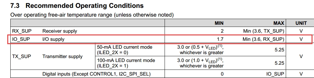

  我们的客户正在设计 AFE4405的原理图。 我们需要确认两个问题。
  三个电源的电源定序:TX_SUP、RX_SUP、IO_SUP
       如果我们必须根据数据表中的下图进行设计? 现在、在我们的设计中、将首先生成 IO_SUP、而不是其他两个电源、 这是否有风险?

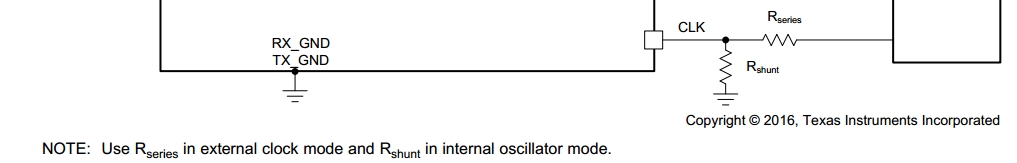

  如果 我们 使 AFE4405处于 时钟的内部振荡器模式、  引脚 F1 (时钟)之间的电阻器 Rshunt 为 0Ω,Ω 是否正常?
