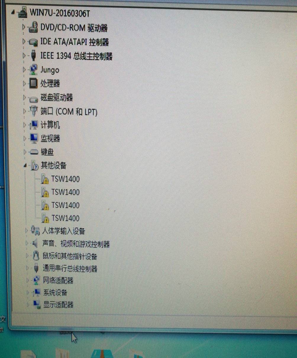

大家好、
我的客户遵循"TSW140x 高速数据采集/图形发生器卡"用户指南中指示的指导原则、但无法获得器件管理器中正确列出的端口。 正确的用户推断应与用户指南中的图6类似、但客户看到的情况如下所示。
可能的原因是什么?

    您可能需要重新安装 FTD 驱动程序。 请参阅 HSDC Pro 用户指南的第8页、该页可在 TI 网站的 HSDC Pro GUI 产品文件夹下找到。 此外、确保为 EVM 供电的5V 电源可 提供 至少4A 的电流。
