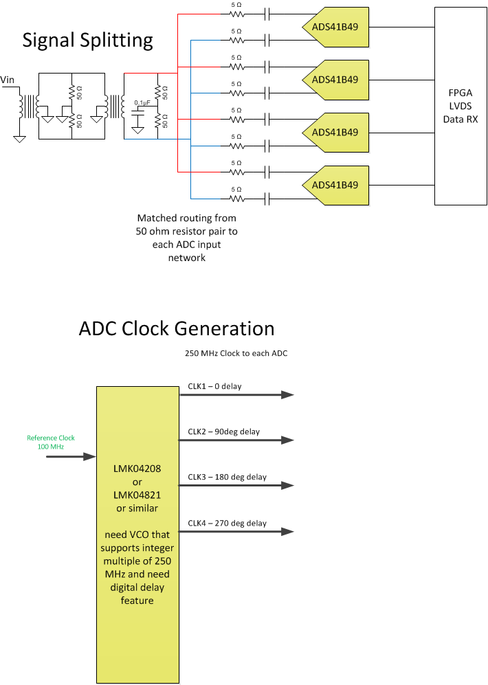

    明白。 我将使用一个方框图来说明设计中需要包含的主要特性。
    客户是否有针对此设计的任何特定 FPGA 品牌或器件型号?
    Jim B
    你好,Shinichi
    这是我为客户推荐的配置。 我强烈建议使用 ADS41B49 (缓冲输入)而不是 ADS4149 (非缓冲输入)。 ADS4149的非缓冲输入将采样噪声注入回驱动电路。 如果4个 ADC 尝试对同一输入信号进行采样、则该采样噪声的相互作用会显著降低性能。

    您好、Jim、
    我已将您的建议发送给客户、他有两个问题。
    如果您能提供建议、我将不胜感激。
    1. LMK04208和 LMK04821如何在250MHz 时立即产生90至270度的相位差?
    这些器件具有许多延迟功能、我不确定应该使用哪种寄存器。
    您能否告知您90度相移的实现精度?
    关于杂散
    正如您之前提到的"在该解决方案中、四个交错
    我们需要开发一种技术来补偿由转换器之间的偏移、增益和采样时序不匹配所导致的杂散。 "
    情况
    至于偏移/增益、将出现一个调整方法计划、但对于采样时序、我只能考虑如何通过随机排列每个 ADC 的输入来减少杂散。
    但是、由于这种方法也需要高速切换、因此不清楚是否有相应的器件、因此我不确定是否可以使用。
    如果您能就此器件向我们提供更多建议、我们将不胜感激。
    感谢您的帮助。
    新一
    你好,Shinichi
    关于第1点。
    对于 LMK04208或 LMK04828、VCO 将配置为以3000MHz 运行。 (输入基准频率为100MHz 的30倍)
    为了为每个 ADC 生成250MHz、输出分频器将设置为12。 数字延迟功能允许输出在 VCO 周期的半步长或全步长内延迟、因此使用这种方法、不同的 ADC 时钟输出可以通过以下步骤数来延迟:
    ADC 1 -无延迟
    ADC 2 - 3个 VCO 周期
    ADC 3 - 6个 VCO 周期(或极性反转、无延迟)
    ADC 4 - 9个 VCO 周期(或具有3个 VCO 周期延迟的反极性)
    用于第2点。
    为了优化交错时序、可使用 LMK04208器件中的25ps 模拟延迟步长来完成额外的延迟微调。 要进行调优、必须施加输入测试信号、然后调整 ADC 时序、以最大限度地减少时序相关的交错杂散或微调数字化信号之间测量的相位偏移。
    理论上可以使用随机生成、但正如您所说的、这在板级解决方案中不是很容易实现的。
    我希望这对您有所帮助。
    Jim B
