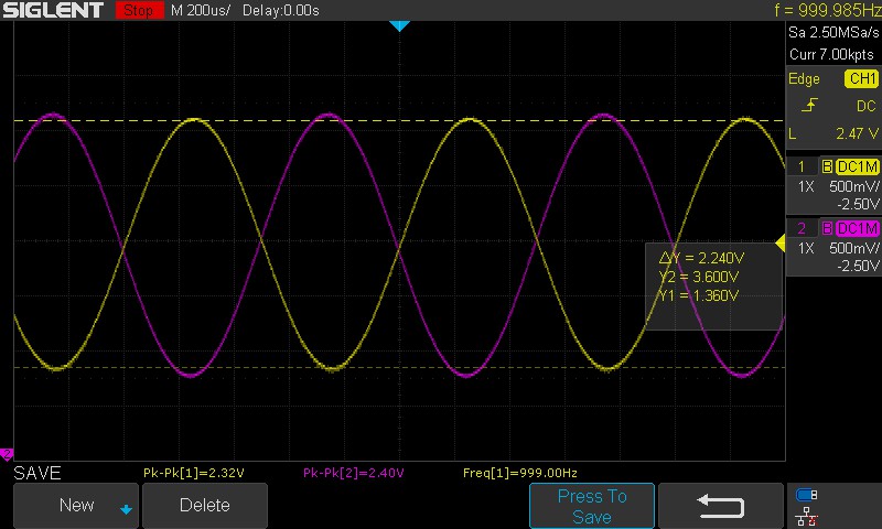

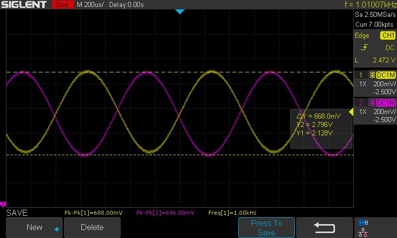

对于每个测试、通过扬声器播放1KHz 正弦波。 扬声器直接放置在 ICS-40618的前面、输出的声音足够大、因此 ICS-40618的每个输出(OUT+和 OUT-)的输出大约为0.7Vpp。 下图是在"独立模式"下对 ICS-40618输出的范围捕获。
CH1 (黄色)为 OUT+、CH2 (紫色)为 OUT-(请注意、其余图也是如此)。

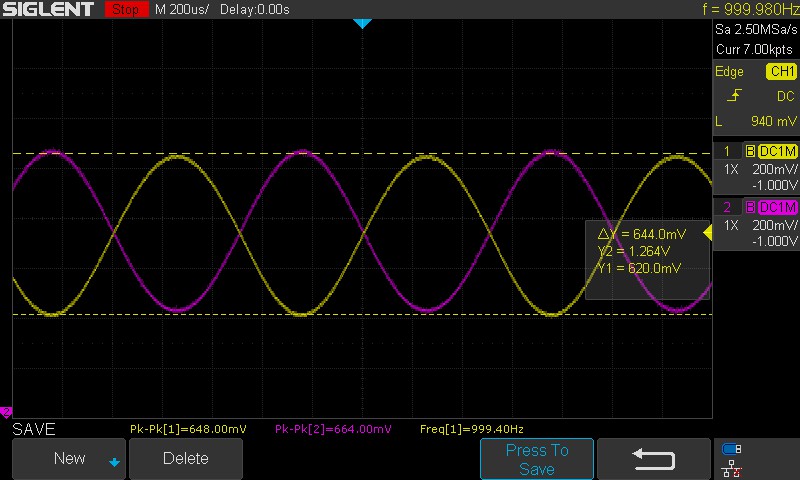

当我将麦克风连接到 ADS1278EVM 并绕过 THS4521缓冲器电路(S8切换至左侧位置、用于 HDR、JP3跳线安装为关断缓冲器)、并通过扬声器向麦克风播放相同的信号时、麦克风输出正常。 这是在示波器上使用 ADCPro 软件捕获的。 请注意、示波器在接头 J3处测量 ADS1278EVM 的输入端。

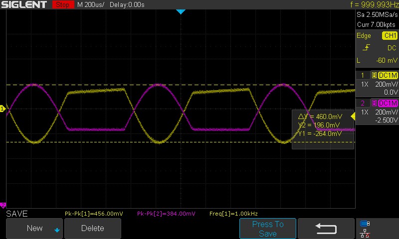

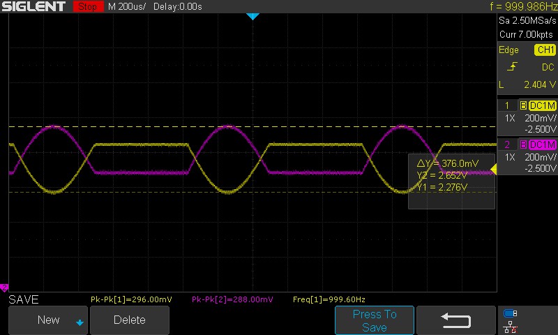

现在、如果移除 JP3上的跳线并且 S8切换到右侧、通过 THS4521缓冲电路连接 MIC、并且仍然通过扬声器向麦克风播放相同的信号、则麦克风的输出会被削波。 示波器和 ADCPro 在接下来的2幅图中都显示了这种情况。

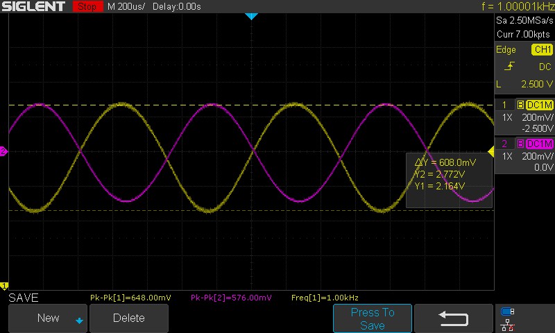

我想可能是我在共模输入电压范围方面遇到了问题。 为了测试这一点、我移除了 ICS-40618、而是将函数发生器直接连接到 ADS1278EVM。 我使用了函数发生器的两个通道、这些通道的相位差为180度。 我还将10uF 电容器与每个通道串联、以便将函数发生器与 ADS1278EVM 进行交流耦合。 函数发生器的每个通道都设置为输出0.7Vpp。 下面是示波器捕获。 正如我们所看到的、信号仍然以2.5VDC 为中心、但并未像 ICS-40618那样被削波。
我进一步测试了这一点、并将函数发生器的每个通道的输出增加到了2.5Vpp。 下面是示波器捕获。 信号仍然没有削波。

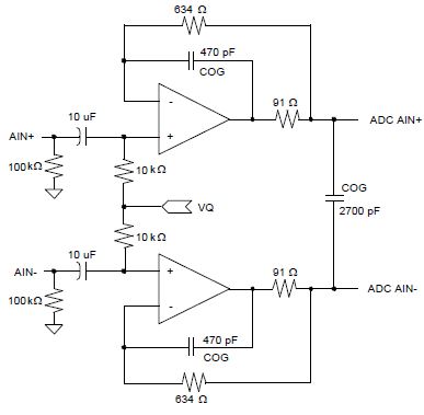

我们还考虑使用 Cirrus Logic 的 CS5368 ADC。 我们有一个板上装有 CS5368、该板上的输入缓冲器的构建方式与下图类似。 用于该电路的运算放大器是 OPA1678。 OPA1678由+5VDC 单电源供电、VQ 为2.5VDC。 当 ICS-40618麦克风连接到此缓冲器电路时、没有削波。
由于上述缓冲电路不会削波麦克风输出、并且与 THS4521电路相比、100K 电阻器的输入阻抗更高、因此我在 OUT+和 OUT-之间添加了一个200K 电阻器、然后在每条线路上添加一个10uF 电容器。 与下图类似。  通过 THS4521缓冲器电路连接时、这没有任何作用、信号仍然削波。

    感谢您提供详细信息。 我的最佳猜测是输入阻抗太低、导致麦克风内部的输出放大器发生削波、具体取决于以下因素。
    通过 THS4521连接麦克风时、会看到2Kohm 的差分负载阻抗。
    绕过 THS4521并直接驱动 ADS1278输入时,差分输入阻抗将大于10k Ω,具体取决于寄存器设置。
    使用 OPA1678基准电路的输入阻抗为~20k Ω。
    使用具有 THS4521输入缓冲器的函数发生器时、输出未削波。
    我查看了 MIC 数据表、没有看到最小负载阻抗要求、但上述测试似乎表明您正在达到 MIC 内部放大器输出的电流限制。
    要测试该理论、在没有将 MIC 连接到 ADS1278EVM 的情况下、在输出端连接一个2Kohm 负载电阻器、并使用示波器进行测量、以查看在连接到 THS4521输入时是否可以获得类似的削波。
