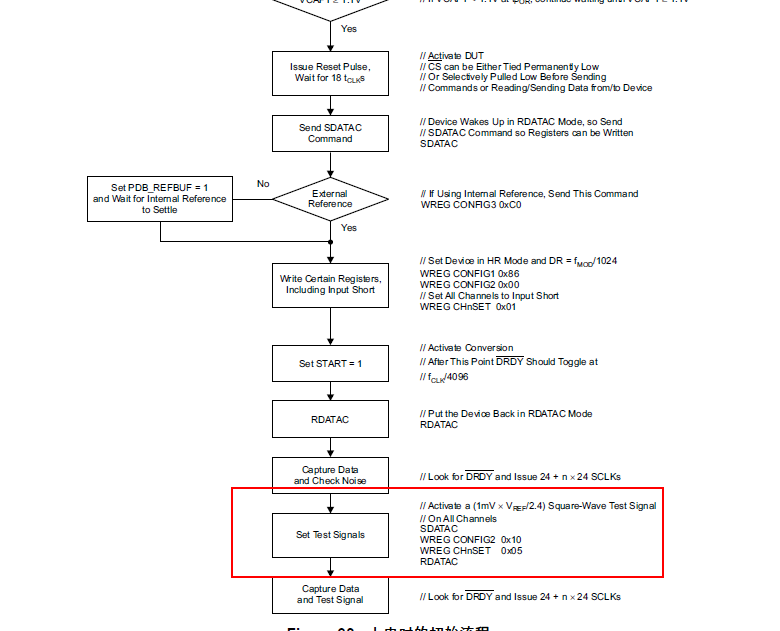

2\我们将按照下图(数据表的第85页)设置内部测试信号。 如下过程所示、测试信号应为+-1mVref/2.4、但我们发现 ADS1298R 的输出数据为+4.3mV/-7.6mV (简单地说、我们设置测试信号使用寄存器并从 ADS1298R 获取数据、无外部输入或输出)。 我们的设置为:PGA_GAIN 为6、不 使用 TESTP_PACE_OUT1和 TESTN_PACE_OUT2 (Testp 连接到测试点、testn 未连接)。 您能帮您解释一下吗? 为什么该测试信号不是+-1mV? 以及为什么存在未知偏移?

    2.看起来您尝试附加的图像未正确开机自检。 是否可以尝试重新附加图像? 请记住、测试信号在 PGA 之前应用于通道输入。 测得的波形的振幅为 VREF/2400 x 增益+/- ADC 偏移电压。 您使用的是2.4V 或4V 基准电压吗?

    2.附加了图像后、我不确定这次是否正确显示、但您可以在数据表的第85页中找到该图像。 它显示了 ADS1298R 的开始过程。 我们使用2.4V 作为基准。 在您的解释中、我们可以了解 VREF/2400x 增益的测试信号的振幅。 但测试信号不会在0电平波动,偏移是否是 ADC 偏移电压? 每个芯片的该失调电压是否稳定?

    2. 是的、方波测试信号将以输出端的 ADC 偏移电压为中心。 每个通道的失调电压指定为典型值+/- 500uV。 数据表中没有最小值/最大值限制、因此该规格未在最终测试中进行测试。 您始终可以使用内部 OFFSETCAL 例程校准每个通道的偏移电压。
