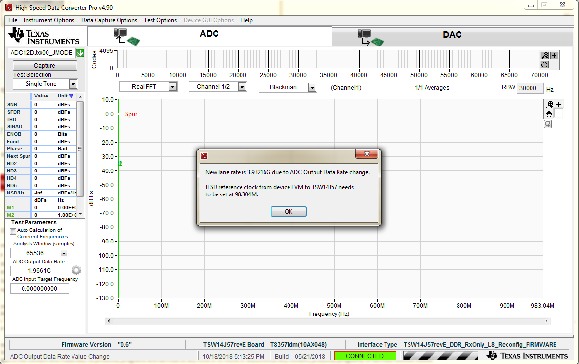

现在我尝试使用 JMODE3、但无法对信号进行采样。 我想采样一个 I/Q 信号(我连接到 VINA、Q 连接到 VINB)
请参阅下面的 ADC12DJ3200 GUI 屏幕截图。 对 ADC 进行编程。
HSDC4.9捕捉如下

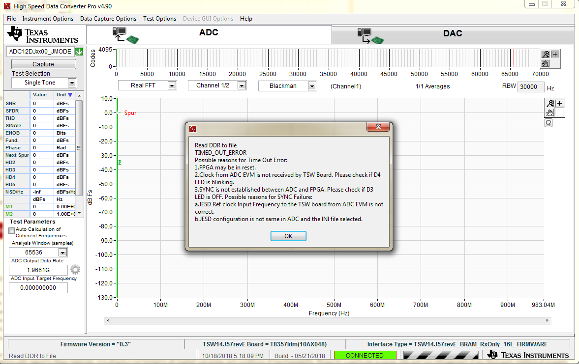

但是、由于某种原因、"RX CLK" LED D4只是处于高电平、不闪烁。 当我尝试捕获数据时、会出现以下错误
我不确定我的行为是什么。 JMODE0工作正常。

    你好、Sai
    您可以尝试使用 JMODE2而不是 JMODE3吗?
    这将导致数据速率为2 x 3932.16Mbps、但使用的通道数只有一半。 我想了解这是否有任何影响、以便我能够了解导致问题的原因。
    如果同样失败、我将尝试使用类似时钟频率的板载时钟来重现您的设置。
    Jim B
    您好、Jim、
    我尝试了您的建议、但似乎不起作用。 相同的错误消息。
    我要确认的一件事。 我在 ADC12DJ3200 GUI 中的时钟速率为1966.16MHz。 我需要将 HSDC GUI 中的 ADC 输出数据速率设置为相同的值吗? 这与 JMODE0不同、在 JMODE0中、您将其设置为 ADC12DJ3200 GUI 中设置的值的2倍。

    你好、Sai
    由于 JMODE2正在工作、您现在是否可以使用该模式收集数据?
    JMODE2和 JMODE3的 ADC 功能和性能基本相同。
    我使用设置在低采样率下重现了 JMODE3中类似的捕获问题、因此我可能能够解决该问题、但可能需要几天时间。

    以下是您需要更改的行、其中更新的值以红色突出显示:
    MIF Config= 1.5G 至2.5G:RX:RX_PMA_x20、2.5G 至16G:RX:RX_PMA_x40
    结构 PLL 计数器= 1.5G 至2.5G:0x080404.2.5G 至16G:0x080202
    编辑.ini 文件以进行这些更改并保存它、然后运行 HSDC Pro 并再次使用该 ADC 时钟频率尝试 JMODE3。 捕获现在应该起作用。
