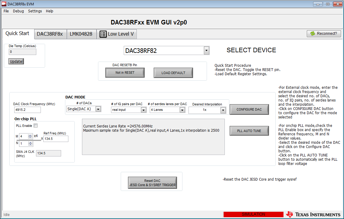

在配置 DAC38RF80EVM (例如插值速率、时钟频率等)时、在下电上电时设置是否仍然保留在电路板上、或者每次都必须对其进行重新编程? 无法通过 GUI 轻松判断、因为您无法将当前配置参数读取并上载到程序中(可能会对未来版本进行软件改进)
为了验证、可以使用 JESD204标准通过 FMC 连接器对电路板的配置设置进行编程、对吧?

    默认 EVM 配置要求使用板载 USB 接口和 DAC38RF8xEVM GUI 软件对器件进行编程。 (www.ti.com/.../slac722)。
    此电路板可被重新配置(电阻器必须被移除并且其它被添加)以通过 FMC 接口启用 DAC38RF80和 LMK04828器件的配置。 JESD204标准不包括基于 FMC 的板载器件配置。 必须将该配置信号添加到 DAC38RF80EVM 所连接的载波卡的固件/软件中。

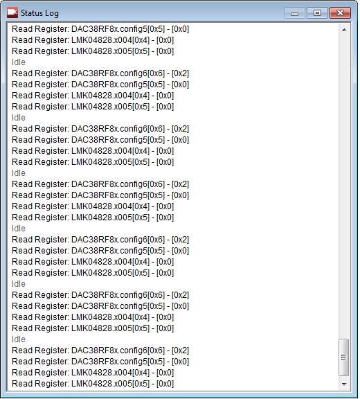

    2)要编程的信息。 我建议最初使用 DAC38RF8x GUI 来启动 EVM 并使其以您所需的模式运行。 您可以从“状态日志”面板中查看正在写入和读取的地址。 通过双击主 GUI 窗口左下角的空闲字来启动此面板。 状态日志面板打开后、您可以观察读写情况。 您可以保存此信息的副本,方法是在“状态日志”窗口中单击并键入 Ctrl-A 选择所有内容,然后右键单击并从弹出窗口中选择“保存选定内容”。
