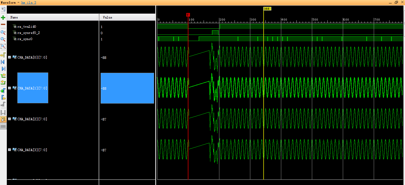

我使用 ADC12DJ3200、采样率为2GSPS、JMODE7、参考频率为3.125MHz,线速率为5Gbps。现在我遇到问题、ADC 和 FPGA 之间的 SYNC 信号不稳定。 同步信号通常 会下降到低电平、并且会自我设计。有效信号通常也会下降到低电平。 请给我一些帮助。 水箱!

    您是否使用 FPGA 供应商提供的 JESD204 IP 内核?
    此设计是基于此处的 Xilinx 还是 Altera 示例固件? 在软件标题部分下向下查看页面。
    通常、接收到的数据中的某些错误会导致 SYNC 被置为有效。 在发出 SYNC 信号之前、RX IP 会报告哪些错误?
    Jim B

    您是否在这方面取得了任何进展、以便在您不希望同步发生时确定 FPGA 为何要将其置为有效和取消置为有效?
    请确认问题是否已解决。
