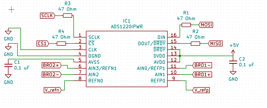

    我有另一个问题。 我通过 SPI 通信将 PSoC 连接到 ADS1220。 从 ADS1220接收数据时、数据通过 UART 发送到 Matlab。 但是、分辨率非常差。 我有很大的台阶。 您有什么想法吗? 我已经连接了 ADC 的硬件配置、 这是 PSoC 中的代码:

    Matlab 串行通信的配置如下:
    serial_PSoC =串行('COM1'、'budrate'、115200、'Parity、'none'、'DataBits'、8、'topBits'、1);
    SET (serial_PSoC、'InputBufferSize'、4096、'ByteOrder、'LittleEndian');
     我忘记附上 Matlab 结果的图片。 垂直轴是分辨率、水平轴是样本。
    再次感谢你。
    尊敬的 Sadoun:
    我注意到的第一件事是、您将 DRDY 连接到+5V。 DRDY 是一个有源驱动输出。 当 DRDY 进入低电平状态时、电源将短接至 GND。 很可能是部件损坏。
    我不熟悉 PSoC 操作。 如果同时具有发送和接收缓冲 FIFO、则不会清除。 对于许多处理器、您需要在 TX 缓冲区中的字节传输后读取 RX 的内容、以在发送和接收之间保持某种形式的同步。 在 TX 缓冲区完全传输之前、很可能会尝试读取 RX 缓冲区。
    如果 RX 数据位于 FIFO 中、那么您可以按照发送的方式读取数据、即 MSB 优先。 在代码中、您将反向汇编字节。
    ADS1220将结果作为二进制补码发送。 您需要将结果正确地符号扩展到32位变量。
    不清楚在注释掉代码时使用的寄存器设置是什么。 您还不清楚如何确定何时可以从 ADS1220读取结果。 ADS1220的输入电压是多少?因此您期望得到什么?
    我建议使用示波器或逻辑分析仪来验证您的通信和时序。 然后、您可以比较示波器上看到的数据并与传输的结果进行比较。 我猜由于代码相对于微外设自动操作的顺序性质、您会遇到许多计时错误。
