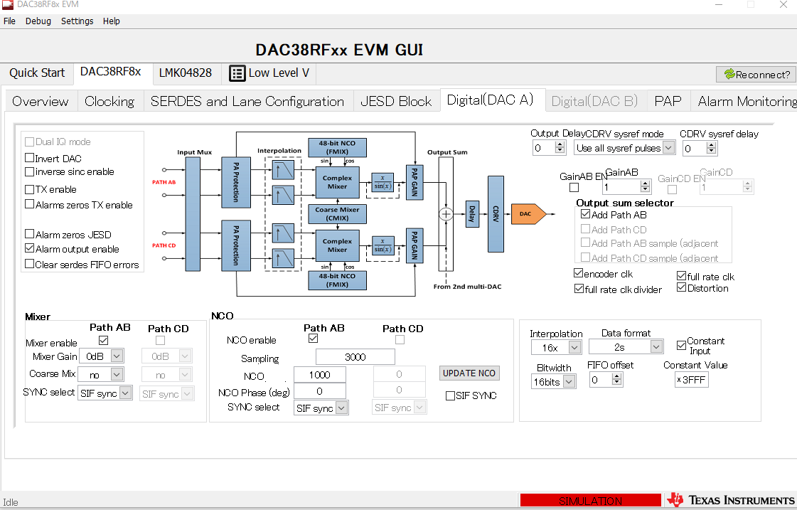

我们将使用 DAC38RF82EVM 测量输出相位噪声性能。 附加的是数据。
我们使用 E8257D、3000MHz、从外部应用 DAC 时钟。 E8257D 相位噪声在数据中作为底部的两条粗体蓝色和红色线。
蓝色和红色粗线上方的上行是 DAC38RF82输出相位噪声。
理想情况下、我们估计输入时钟和 DAC 输出相位噪声相似、但结果更糟。
我们以类似的方式评估其他 DAC、但 DAC38RF82数据是目前为止最差的数据。

    我有几个问题/意见。 您正在向 DAC 注入3GHz 时钟作为采样时钟、而不使用内部 PLL/VCO。 实际上,相位噪声应跟踪射频采样时钟。 您的意思是:"我们以类似的方式评估其他 DAC、但 DAC38RF82数据是目前为止最差的"。 您是否说其他器件确实在跟踪、但'RF82没有跟踪?
    E8257性能不错。 您可以看到从100MHz 到1GHz 的预期20dB 增量。 最初、本底噪声跳向我。 测量单位为 dBc/Hz、因此性能与时钟/信号强度相关。 100MHz 时的 E8257显示-180dBc/Hz 的底限、这意味着高输出功率。 DAC 测量值可能要低得多、如果您将每个转换为 dBm 数、我希望 DAC 到 E8257的性能接近测试设备的优势、因为在这种情况下没有其他噪声源。
    另一个问题是进入器件的时钟信号摆幅。 EVM 的外部时钟输入电路最初并非针对此类低频而设计。 该通道内可能存在大量插入损耗。 作为快速补偿、您可以将时钟信号榨得非常高(~18dBm)以克服输入网络的插入损耗。 或者、您可以通过移除不必要的扼流圈并优化平衡-非平衡变压器来改善网络、从而在3GHz 下实现最佳信号传输。
