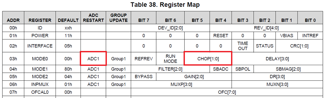

我们的客户还有一个问题。
在转换过程中、它们会将设置从 Chop On 更改为 Chop Off。
有问题吗?
Naoki Aoyama
    您好、Naoki-San、
    写入 Modex 或 INPMUX 寄存器将全部重新启动当前的转换:
    因此、您可能希望等待转换完成(启用斩波模式)、然后将寄存器更新为下一次转换所需的配置。 更新寄存器越早、下一次转换就越早完成。
    Chris
    您好、Chris 和 San、
    感谢你的答复。
    我明白了。
    我建议客户参考表38。
    Naoki Aoyama
