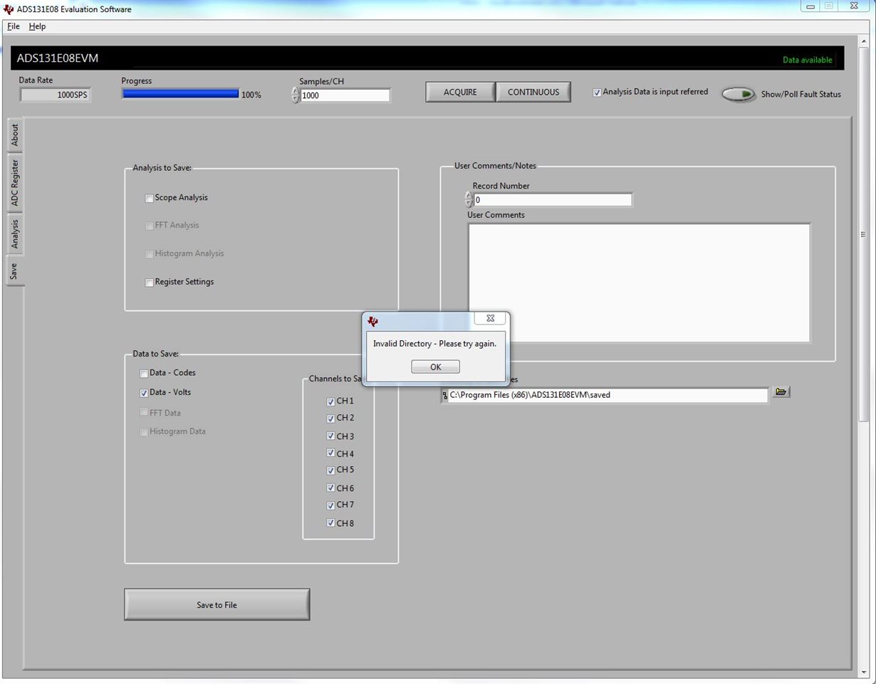

我已经使用评估板与 ADS131E08建立了成功的通信。  我可以在分析窗口中看到绘制的数据。  但是、当我尝试保存该数据以进行离线后处理时、我收到一条错误消息、提示"无效目录-请重试"。  我已经尝试过其他目录并以管理员身份打开程序、但仍然不允许我保存数据。  请帮助。
    您好、Eduardo、
    您使用的是什么操作系统?
    我找到了一篇文章、其中包含类似的问题和解决方案: e2e.ti.com/.../1570545

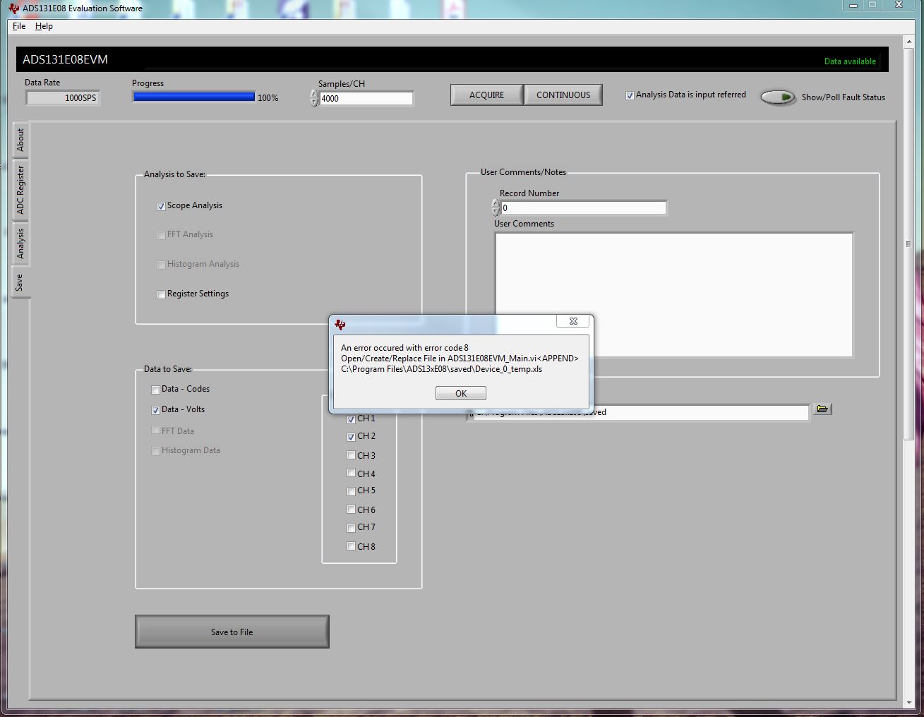

    按照其他帖子的建议、我收到一条新的错误消息、请参阅下面的图片。  使用 Windows 7的 IM
    您的 Windows 7权限可能存在问题: e2e.ti.com/.../350465
    我通过在 C:\Users\erey\Documents\ADS131E08\下创建一个名为"Saved"的文件夹来解决了这个问题
