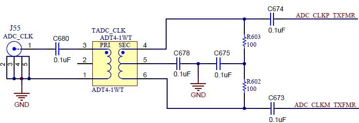

 我使用的是 ADS52J90 ADC。 我有一个 OCXO、可提供60MHz 正弦波。
我想从 OCXO 输出推导出 ADC 时钟所需的方波
是否有人可以建议如何做到这一点?
谢谢你

    请查看 ADS52J90用户指南
    内部以及 ADS52J90原理图。
    使用外部单时钟输入有一个选项
    并连接到变压器以将其转换为差分输出
    到 ADS52J90的时钟输入引脚(CLKP 和 CLKM):
    请查看:
    注意:J55连接器(ADC_CLK)连接到 OCXO 输出引脚
    ADC_CLKP_TXFMR 连接到 ADS52J90的 CLKP 引脚
    ADC_CLKM_TXFMR 连接到 ADS52J90的 CLKM 引脚。
    感谢您使用 ADS52J90器件!
    陈
    您好 Prateek、
    你过得怎么样?
    此外、ADS52J90 ADC 输入时钟不需要其输入为方波。
    我们通常使用正弦波运行其输入时钟。
    感谢您使用 ADS52J90器件。
    祝你度过美好的一天!
    陈

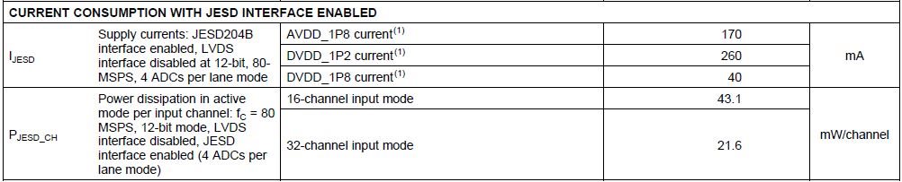

    您好、Chen、
    能否指定每个电压轨消耗的电流、例如 AVDD_1.8、DVDD_1.8、DVDD_1.2
    以便我可以计算功率预算。 并选择所需的直流/直流转换器。
    您好 Prateek、
    你过得怎么样?
    根据功耗估算的 ADS52J90数据表:
    使用 LVDS 模式时:
    使用 JESD 模式时:
    请看一下。
