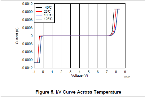

    TVS0500是单向的、但我相信它也可以防止反向电压、因为二极管是正向偏置的、导电电压为-0.5V:

    TVS0500 是单向的、但我相信它也可以防止反向电压、因为二极管是正向偏置的、导电电压为-0.5V:
     [/报价]
    谢谢您的支持;如果我无法使用 BAV 实现当前设计、我将尝试一下。
