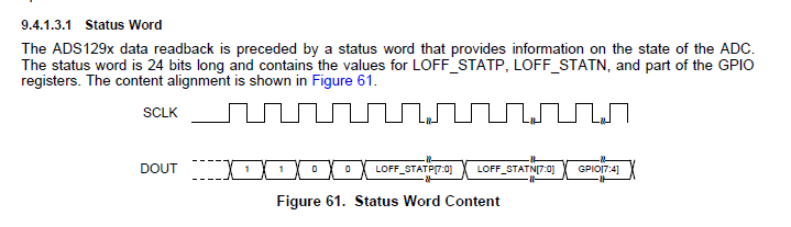

我对 RL 导联脱落检测有一些疑问。 我使用的是 ADS1298R。
我们具有用于导联脱落检测的状态位、如下所示:
根据、我们将在每次采样时获得8个通道的状态更新。对于这8个通道、我们可以推导 V1至 V6 RA、LA、LL 的状态。
但 对于 RL 导联脱落、应该怎么做?
如何在每次采样中检测 RL 导联脱落? 请为其建议方法。

    RLD 导联脱落状态位仅在 CONFIG3寄存器中报告(位0 ="RLD_STAT")。 为了读取 RLD 输出上比较器的值、您必须使用 RREG 命令读取该寄存器。 您将无法在每次采样时执行此操作。
    遗憾的是、使用 ADS1298R 无法轻松实现连续时间 RLD 导联脱落检测。 比较器直接连接到 RLD 放大器的输出。 当 RLD 放大器导通时、即使 RLD 电极与受试者断开连接、该节点始终驱动到已知电压。 这是我们设计中的一项监督、我们希望在未来解决。

    根据 RL 被移除时的观察结果、所有正导联都显示导联脱落状态、即  IN8P 至 IN1P 全部被提升至状态1。
    LOFF_STATP[7:0]提供 OXFF。
     当我们在 RDATAC 模式下仅移除 RL 导联时、它会影响其他导联、此时观察到的状态字为0xCF 0xF0 0x00、我们是否可以使用此状态字位模式来推导 RL 导联已关闭、建议?

    是的、我认为这是使用 ADS1298R 的最佳方法。 本质上、如果导联脱落电流源不平衡(即启用的 LOFFP 位多于 LOFFN 位)、则当 RLD 与人体断开时、输入将按相同的方向被拉。 导联脱落电流越不平衡、此方法就越可靠。
