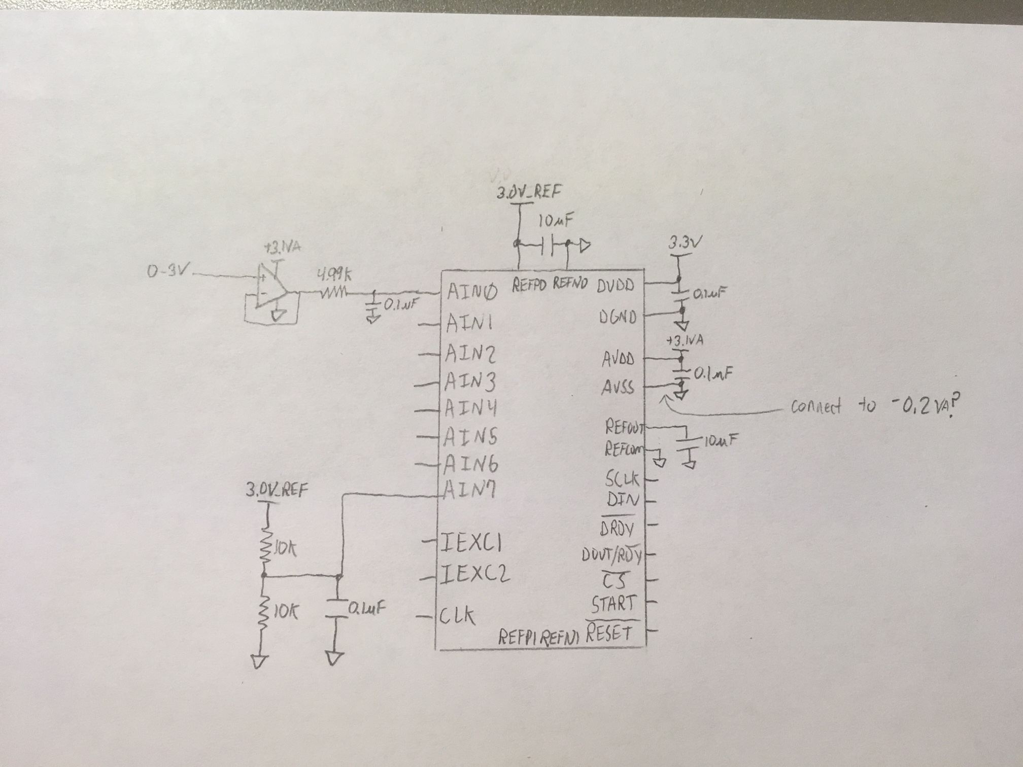

我正在尝试使用 ADS1248创建设计。  我的输入信号电平为单极0-3V。  数据表中针对共模输入范围的公式似乎无法针对我进行正确计算。  我想知道我是否不正确地使用它们。  公式3、当我使用 VINmax 为3V 时、我得到的值没有意义。  最后、我想知道我是否已针对7个通道上的0-3V 单极输入正确配置了该参数。  我们还将使用 PGA 增益1。  此外、我希望有人仔细检查并确保我满足数据表注(2)中的要求。 "(2)当 VREF > 2.7V 时、差分输入电压不得超过2.7V/增益。"  我认为我是因为我在通道7上提供中点基准。  下面给出了粗略的原理图。

    我认为您的问题取决于您是如何进行测量的。 我相信您选择的是 AIN0作为正输入(AINP)、而 AIN7作为公共负输入(AINN)。 如果 AINP 从0V 变为3V、但 AINN 固定在1.5V。 那么您的差分输入为±1.5、Vinmax 为1.5V。
    不过,我想指出几点。 即使增益为1至 AVSS+0.1V 至 AVDD-0.1V、ADC 的输入也会受到限制。 如果在输入 AIN0上有0V、这就超出了工作范围。 但是、运算放大器缓冲器本身也无法直接驱动到接地端、因此您可能也不会在该输入端进行计数。 但是、如果您确实将 AVSS 和运算放大器负电源连接到-0.2V、那么这对您来说可能不是问题。
    对于"(2) VREF > 2.7V 时、差分输入电压不得超过2.7V/增益"规格、您的设置应该正常。 VREF 为3.0V、但差分电压应高达+1.5V。 如果您使用增益1、这应该是可以的。

    谢谢你。 我正在考虑 Avss 的-0.2V 电源。 经过进一步研究、我想我可以使用 ADS124S08、因为它具有更多的通道、自动斩波模式和 PGA 旁路、我认为这将使单极输入更容易一些。 我们有各种传感器、这可能是我们的最佳选择。
    Andrew、
    我认为 ADS124S08是一个不错的选择。 ADS124S08是一款更新版本的器件、我认为它是下一代 ADS1248。 它具有更多的通道和稍好的规格。 您还可以绕过 PGA、以便对电源轨进行测量。
