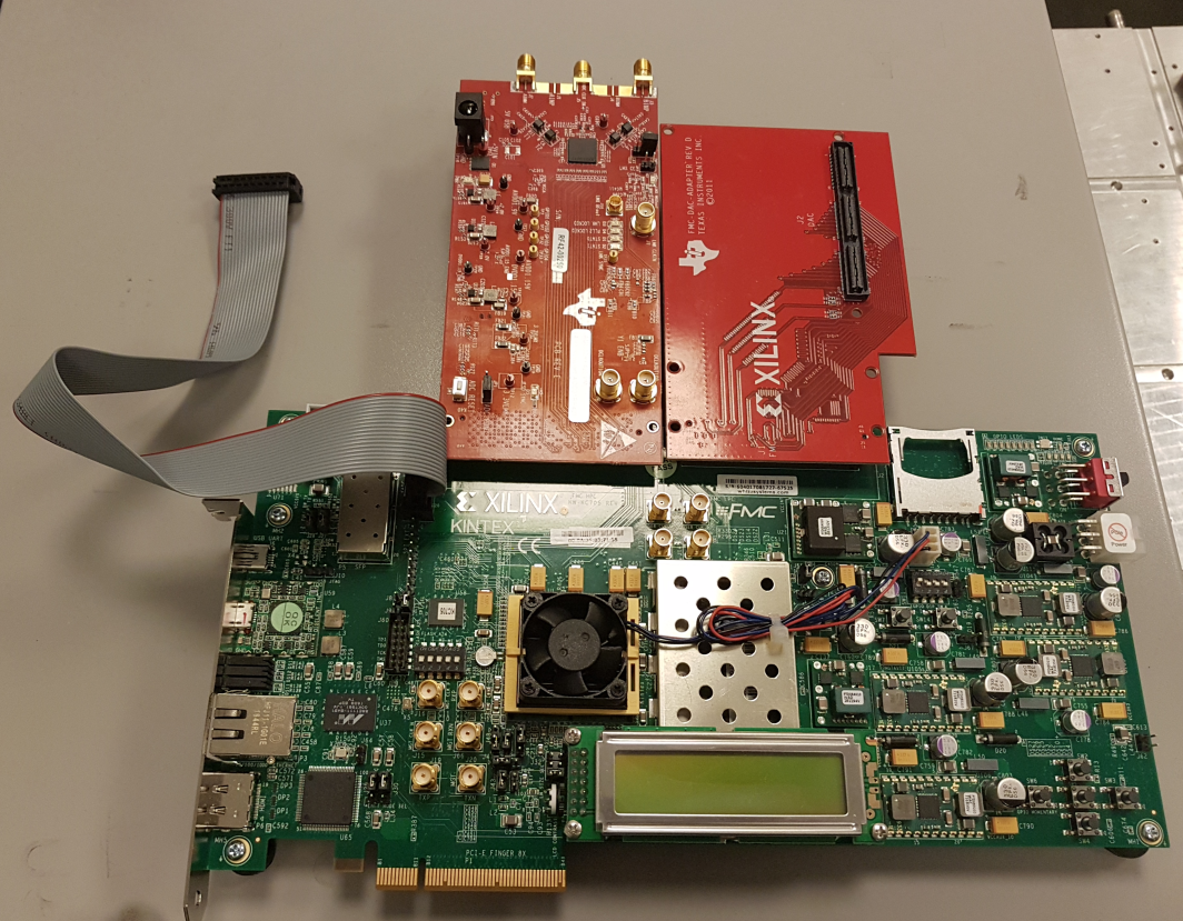

我的应用有一个问题。 我将使用 ADC32RF42EVM 对射频脉冲信号(352MHz 射频和14Hz 周期3.5ms 脉冲宽度)进行采样、然后使用数字化数据进行处理并使用 DAC34SH84EVM 创建预失真的射频脉冲信号。
对于 ADC 分支、我将使用 DDC 并获取构成包络信号的 IQ 数据。 您是否知道通过 PC 主机传输这些数字化数据的任何方式、以便我能够使用 Matlab (如 TSW14J56)绘制数据? 我的 FPGA 平台基于 Kintex-7。 我注意到、有 USB3.0收发器需要集成在板上、对吧? 或者、我只使用 USB 2.0来传输这些数据、可以吗?

    e2e.ti.com/.../7737.ADS54J60_5F00_KC705_5F00_CHB_5F00_LMF_5F00_4211_5F00_Fs_5F00_983p04M.pptxLong、
     与 KC705一起使用的所有示例固件/软件都使用 TSDW14J10EVM 上的 USB 端口、该端口连接 ADC/DAC EVM 和 KC705。 我们从未使用 过 KC705上的任何 USB 端口。 您可能需要就此咨询 Xilinx。

    这意味着、如果我使用 TSW14J10EVM 板、并且仍然使用 DAC 板、如图所示、我可能需要使用电缆进行扩展

    长、
    TSW14J10EVM 将允许您像使用 TSW14J56EVM 一样运行 HSDC Pro GUI。 这样、您就可以 从 FPGA 下载捕获的 ADC 数据、并通过 TSW14J10上使用的 USB 端口将数据发送到 FPGA。 问题是使用此板会干扰另一个 FMC 连接器。

    我将进行检查。 顺便说一下、如果您使用 TSW14J10EVM 来采集数据、是否需要从 Samtech 购买这样的扩展电缆。 TSW14J10EVM 将在 LPC 连接器处占用一定的空间、用于使用 DAC 板。
    https://www.digikey.se/product-detail/en/samtec-inc/HDR-169473-01/SAM11304-ND/6695798
    但是、我也不确定这条电缆会如何造成干扰以及来自 TSW14J10的干扰。
    您是否有任何建议来缓解此类干扰、或者我更好地使用两个 FPGA 平台:一个用于 ADC、另一个用于 DAC?
    谢谢你
    L.
    我建议您使用两个 FPGA 板。
