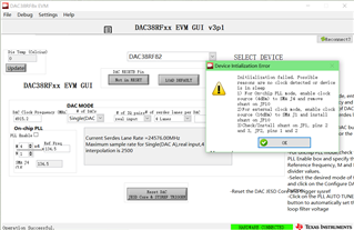

DAC38RF82EVM 上"板载 VCXO 时钟模式"的硬件设置是否与此类似?
我使用跳线电容连接 JP1、JP2引脚1和2的引脚2和3、但不连接 JP10的引脚1和2。
但是、在点击软件 DAC38RF8xEVM GUI 的"not in reset"和"load DEFAURAT"后、会显示"Initialization failed。 可能的原因是未检测到时钟或器件处于睡眠模式。1)对于片上 PLL 模式,启用 SMAJ4的时钟源(4dBm)并在 JP10上移除分流器;2)对于外部时钟模式,启用时钟源(16dBm)到 SMA J1并在 JP10上安装分流器;3)检查/在 JP1,引脚2和引脚3、JP2、引脚1和引脚2上安装分流器 如何解决?

    硬件设置正确。 您看到的是默认情况、因为默认负载加载的默认配置期望 DAC PLL 参考时钟频率直接应用于 J4。 此消息可视为警告、而不是错误、因为您是特意尝试在没有任何外部信号的情况下运行 EVM 板。

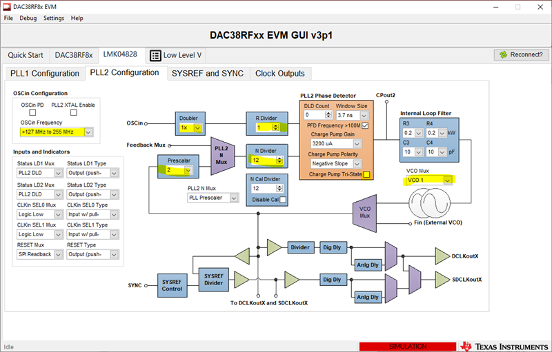

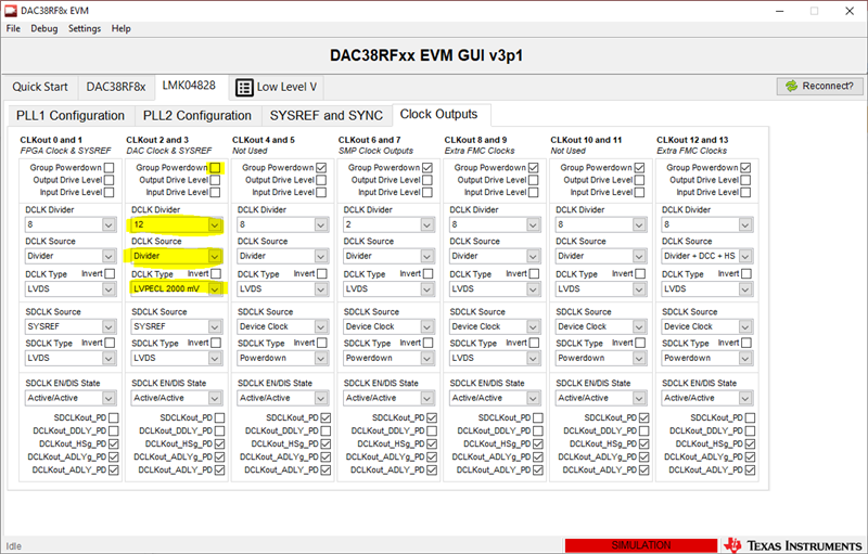

    如果您现在不关心同步、则可以通过在 LMK04828 PLL1配置和 PLL2配置页面上选择设置来使用板载 VCXO。 板载 VCXO 参考振荡器为122.88MHz、因此您只能生成此值的整数倍频率。 在选择 DAC CLK 频率时请记住这一点。 下面是一个如何生成2949.12MHz 时钟作为 LMK04828输出 VCO 频率的示例。 下图显示了在提供 DAC PLL 参考时钟的"时钟输出"选项卡上将2949.12MHz VCO1频率分频为245.76MHz。

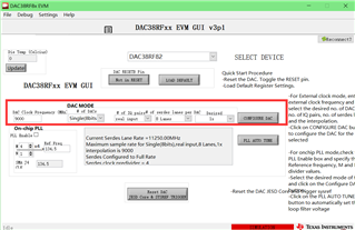

    2、使用 DAC38RF82EVM 的"板载 VCXO 时钟模式"时、能否按   如下方式设置"DAC 模式"以生成4.5GHz 正弦信号? IQ 对数的"实际输入"是什么意思?

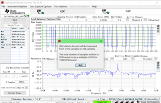

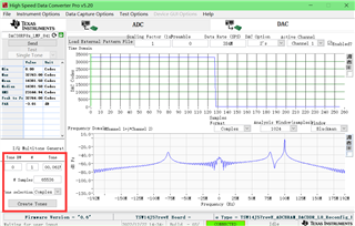

    我想使用 DAC38RF82EVM 的"板载 VCXO 时钟模式"、但它就像这张照片所示。 我已经在 LMK04828 PLL1配置和 PLL2配置页面上尝试过上述设置、但它不起作用。  我无法使用 HSDC Pro GUI 生成音调、LED D2 (TSW14J57EVM)不会闪烁。

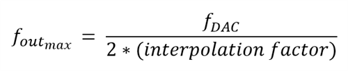

    TSW14J57EVM 可提供给 DAC38RF82EVM 的频率范围取决于 DAC 工作模式的采样率和内插因数。 最小频率始终为0Hz、最大频率计算如下、以满足奈奎斯特定理。
    当它与 DAC38RF82的集成 NCO 组合在一起时、输出频率可超过 Fs/2、但是由于混叠以 fDAC/2为中心、所以需要仔细进行频率规划。

    [引用 userid="540223" URL"~/support/data-converters-group/data-converters/f/data-converters-forum/1182422/dac38rf82evm-how-do-i-solve-the-initialization-failure/4454311 #4454311"]使用 DAC38RF82EVM 的"板载 VCXO 时钟模式"时、能否按   如下方式设置 DAC 模式以生成4.5GHz 正弦信号?
    是的、该模式 LMFS = 8118专用于宽带信号应用。 FPGA 将能够发送0Hz 至4.5GHz 之间的任何信号组合、而无需 NCO 使用。 这样可以在数据模式中实现难以置信的灵活性。 对于单频窄带输出、这不是最佳模式。

    您在上面发布的图片中的两个软件存在许多问题。 在讨论和评论这些问题之前、我必须知道信号带宽要求。 这将允许我为您的应用确定最佳运行模式。 我知道您需要4.5GHz 的输出、但您是否只需要单个连续波形正弦波或多个正弦波?

    感谢你的良好祝愿。 在  下周返工之前、我无法测试您所需的模式并提供配置文件、 但是、请浏览我几个月前创建的演示、其中解释了 LKM04828器件的基础知识(从 EVM 的角度)、并展示了一些设置 PLL2配置选项卡的示例。
    e2e.ti.com/.../LMK04828-Fundamentals.pptx
