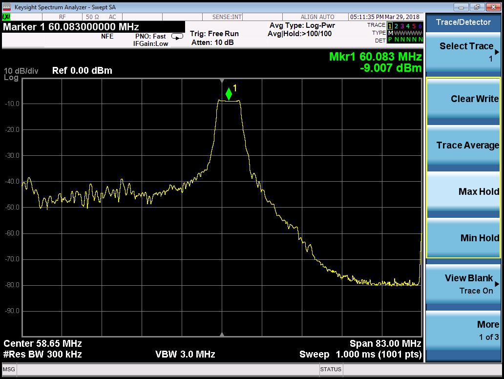

我使用的 DAC5681Z 的 DAC_clk=200MHz、DATA_clk=100MHz、没有内插
-->我 按照数据表中给出的顺序使用默认寄存器值对 DAC5681Z 进行了编程,但没有得到任何输出,
-->但是我只提供了2个寄存器(config02和 config0E),我得到了所需的输出
-->然后我馈送了除 CONFIG03之外的所有寄存器,并获得了输出,
-->如果我更改了馈入寄存器的顺序,则输出将发生变化
请告诉我是否必须遵循正确的寄存器发送顺序

    您好、Madan、
    您是否能够启动并运行该板?
    Neeraj
    我们使用自己的板(而不是 EVM)
    我们有外部 SYNC 信号
    我能够获得输出波形、但问题在于我更改寄存器编程输出更改的顺序(例如降低输出电平和增加本底噪声)

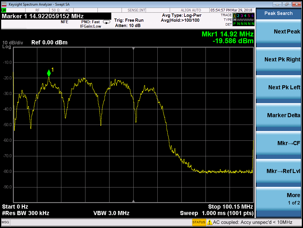

    问题是、如果我对该寄存器进行编程、我将获得随机波形、如果我不对该寄存器进行编程、我将无法获取输出、我不知道原因是什么

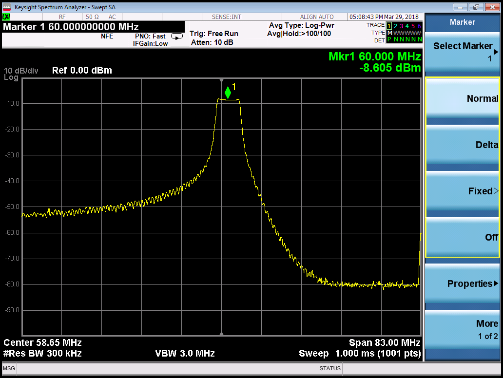

    您好、Madan、
    您能给我发送波形的屏幕截图吗?
    Neeraj
    如果我按顺序对所有寄存器进行编程,则会得到错误的输出频谱
    这是60MHz (BW = 5MHz) LFM 雷达波形的频谱、这是所需的输出(我通过离开一些寄存器获得该输出)
    3.如果我更改寄存器编程顺序、我会看到本底噪声增加(不需要)
