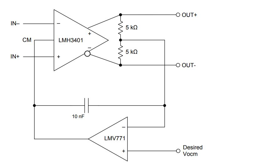

我想使用 DAC38RF82生成基带 IQ 信号。 因此、我必须直流耦合我的信号路径、并且不能将任何电容器置于该路径中。 在解决 DAC 输出偏置问题(使用两个50欧姆电阻器和足够高的电压、使 DAC 输出端具有1V8)后、我对 DAC 输出端的共模电压有疑问。
如果我没有记错、我已经知道 DAC 的输出必须具有1V8共模才能提供最佳性能。 我的问题是、我必须连接一个需要在其差分输入上具有0V 共模的 IC。 对于基带信号、不能在信号路径中使用电容器。 我尝试使用 LMH6401和 LMH3401并将共模转换为0V。 它工作良好、但会对信号进行去存储(SFDR=40dBc @ 250MHz)。 是否有其他方法可将共模转换为0V 或降低 LMH6401/LMH3401的失真?
    沃尔德马
    我将对此进行研究。 您还能在高速放大器论坛上发表此帖子吗? 我想他们会有一些选项供您尝试。
