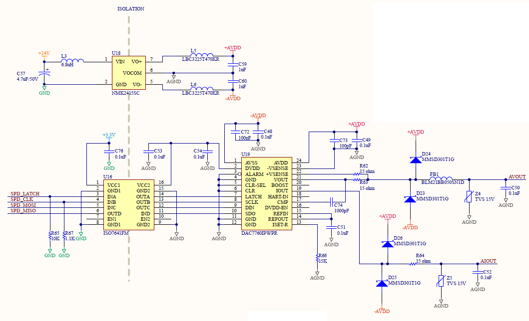

我们在 DAC7760的现场遇到了一些故障。 这是我们的电路原理图。
以下是我们看到的两种故障模式:
我们没有来自 DAC 的输出、似乎 DAC 发生故障。
2、另一种模式是隔离式电源在+24V 侧(U18上的引脚1和引脚2)短路时出现故障。
散热焊盘连接到 AVSS。 由于我们是手工组装的、因此我们有一个焊锡凸块进行连接。
有什么关于我们为什么会看到这一失败的想法? 散热焊盘对于 DAC 高效工作有多重要。 我们的环境温度大部分为25°C、但最高可达45°C 我们在标称值下同时启用了电流和电压电路、但仅使用了一个电路。 在最坏的情况下、最大电流为10mA。
    Aravind ,
    您的原理图看起来不错-尽管在这个阶段、我没有深入查看保护电路中各个元件的单独器件型号。
    [引用 user="Aravind Seshadri50"]1. 我们没有来自 DAC 的输出、似乎 DAC 出现故障。  [/报价]
    您能否提供更多详细信息?
    该装置是否在现场运行了一段时间并最终失败? 或者、设备在首次使用时是否完全无法正常工作?
    观察到的这些问题的发生率是多少?
    电压模式下是否没有输出? 电流模式? 两者都是?
    [引用 user="Aravind Seshadri50"]2. 另一种模式是我们发生故障的情况、隔离式电源在+24V 侧(U18上的引脚1和引脚2)短路。[/quot]
    是否确认 DAC 为短路路径? (即、您移除了 DAC、短路消失了、或者其他事情造成了短路吗?)
    与以前类似的问题- 装置是否在现场运行了一段时间、最终失败了? 或者、设备在首次使用时是否完全无法正常工作?
    观察到的这些问题的发生率是多少?
    [引述 USER="Aravind Seshadri50">我们有什么想法来说明我们为什么会看到这种失败? 散热焊盘对于 DAC 高效工作有多重要。 我们的环境温度大部分为25°C、但最高可达45°C 我们在标称值下同时启用了电流和电压电路、但仅使用了一个电路。 在最坏的情况下、最大电流为10mA。[/quot]
    散热焊盘连接或没有连接不应引起任何功能问题。

    我们发运的所有产品均在24小时内老化处理。 我们确保所有组件在发货前都能正常工作。 客户还在现场使用了我们的器件数周、以避免故障发生。 在我们发现故障的两种情况下、器件都能在故障发生前至少3到4周(全天候)正常运行。
    [引用 user="Duke of DACs"]
    观察到的这些问题的发生率是多少?
    [/报价]
    由于我们的音量非常低、因此速率偏斜。 但到目前为止、它接近10%到15%。 但所有故障都是在使用电流模式时发生的。
    [/报价]
    我们的所有电路板都始终启用电流和电压。 它们一起工作。 但是、我们仅在发生故障时检查电流输出。
    [/报价]
    不。 至少在第二种故障模式下、DAC 不是短路路径。

    我们认为这两种故障模式都是相关的。 但不确定原因。 尝试将所有 i 除以并交叉所有 t 除以。 另请联系直流/直流电源供应商以获取建议。
    您好 Aravind、
    您是否已确认 DAC7760在您描述的两种故障模式下均发生了故障? 这可以通过从出现故障的电路板上移除 DAC 并将其焊接到已知良好的电路板上来实现。
    在第二种故障模式下、输入电源线短路。 在这种情况下、DAC 不会输出、因为它不由隔离式电源供电。 这是通过 U18发生短路还是在电路板上的其他位置发生短路?
    Garrett

    它来自 U18。 当我们将其移除并更换整个电路时、它似乎再次起作用。 实际上、短路发生在 U18的输入侧、即引脚1和2上。 它看起来确实会消耗大量电流并导致故障。
    我们认为这两种模式都是相关的。
    当我们从现场接收到一个没有 DAC 输出的单元时、该单元除 DAC 外完全正常工作。 我们仅更换了 DAC7760。 但是、一旦我们更换了 U18并打开电源、U18就会发生故障、并导致我们的整个板由于短路而出现电源故障、因此无法使用。

    更换 DAC7760会导致此输入电源短路的多个单元是否会发生这种情况? 我唯一可以看到这种情况的方法是在更换 DAC7760期间+AVDD 或-AVDD 以某种方式短路。 这可能会损坏电源模块并导致输入短路。
    我仍然建议将 DAC 从已知的坏板换用为已知正常的板、以确定 DAC 是否是原因。

    我们确实更换了故障电路板上的电源、DAC 再次开始工作。
    由于温度变化、我们怀疑存在某种支撑、因此我们使用手持式热风枪在电路板上提供热量的情况下测试了 DAC、同时使用热电偶监测温度。 我们的所有电路都在工作、直到温度大约为100°C。此时、DAC 停止工作。 测试持续时间不超过几分钟。 我们再次冷却电路板、此时 DAC 在下电上电后开始工作。 但是、我们无法在后续测试中复制 DAC 基于温度的截止值。
    我们的结论是、某种短路可能会导致电源关闭。 故障是随机事件。
