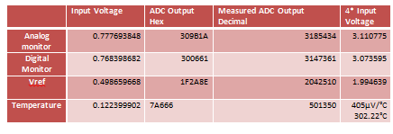

    我已经解决了这个问题、现在我将在 ADC 上阅读以下内容:
    它不是我所期望的2.048V、而是接近。 引脚上的输出电压为1.8V (位低)
    我做了更多的测试。
    使用3.2V PSU 为 ADC 供电、寄存器0x02设置 为0x30、0x03设置为0x00 、我获得了以下结果:
    由于上述情况并非最佳、但可用于进一步测试、因此我尝试使用分压器将另一个 PSU 作为输入。 测试了两个输入电路、结果如下:
    然后、我决定测试2移除 PSU 并使输入短路、但未获得预期的0V 电压。 您能就这些结果提出建议吗?
    谢谢你

    您是否将内部基准路由至 REF0、然后使用系统监控器读取基准? 如果是这种情况、那么测量结果会有几个百分点的折扣、我不会感到意外。 系统监控器设计为粗略测量、使用电阻分压器根据内部基准测量 REFP0。 我们的想法是进行快速测量、以查看在使用 RTD 进行比例式测量时是否仍可使用外部基准。 仅测量2V 以上可能是不错的。
    但是、您提到引脚上的输出电压为1.8V。 这关系到我。 该值应非常接近2.048V 基准值。 这样的错误值会导致我认为您的基准上有很大的负载、或者您可能正在振荡。 在到交流接地的低阻抗连接之上、您还必须有电容来保持基准稳定。
    我会查看参考连接并确保值正确。
    吴约瑟

    我已经检查了我的电源、必须在模拟和数字电源上添加电容器。 我的 Vref 现在更稳定、如下所示:

     但是、我希望值接近2.048V。 在测量热电偶时会导致问题。
    此外、我使用2节碱性电池为器件供电、我看到纹波在200uV 范围内振荡。 当我观察大于10uV 时、这肯定会影响我的读数。
    Fabien、
    我很高兴您的基准现在更加稳定。 Vref 的测量值看起来具有大约10uV 的标准偏差。 我要说、内部基准电压的最小/最大规格为±10mV、您的关断电压大约为2mV。 这并不是很好、但为了获得更好的精度、您需要获得更好的基准、或对此基准进行一些校准。 任何基准误差在 ADC 测量中都表现为增益误差。
    但是、我不确定您是否正在准确测量基准。 如果您使用系统监控器测量基准、我认为您只会测量内部基准电压、因此您可能只测量分压器。 如果您想知道基准电压是多少、请使用外部精密万用表测量 VREFOUT。 Vref/4系统监控器实际上被设计成进行粗略检查、以验证系统是否正常工作(例如 RTD 测量的烧毁检测)。
    我对您之前的帖子有最后一个评论。 如果您使用碱性电池供电、除非电路板上有直流/直流转换器、否则不应出现任何纹波。 电池应尽可能清洁电源。 如果确实有一些纹波、我会检查 EMI/RFI 源是否有一些拾取。
    吴约瑟
