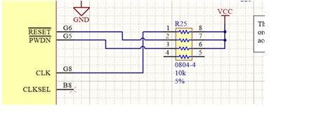

我们最近制作了一个原型板、意外地在其中交换了 CLK 和 CLKSEL。 目的是将 CLKSEL 拉 为高电平并使 CLK 保持悬空、但我们却这样做了。 请参阅以下内容:
数据表中没有有关 CLKSEL 是上拉还是下拉的信息、但我们无法与器件通信(尝试读取寄存器时、DOUT 线路上无活动)。 该原型的早期版本使用了扁平封装版本、因此我们知道代码和电路的其余部分都可以。
最后、由于 CLK 意外引出、我通过管道传递2.048MHz 时钟信号、但这仍然无法正常工作。 那么、CLKSEL 是否浮动只是非法状态? 为了使器件正常工作、它需要被硬接至高电平还是低电平?
-Jamie
    更新了-我配置的外部时钟不正确。 现在、我能够在应用外部时钟的情况下写入和回读寄存器。 因此、CLKSEL 引脚在未连接时似乎会被拉低。 您可以确认这一点吗? 此外、可以将其直接连接到 VCC、还是需要上拉电阻器? 我们在之前的版本中使用了一个上拉电阻器、但将其直接绑定到 VCC 将更容易针对 BGA 版本进行返工。 谢谢。
    -Jamie

    遗憾的是、是的、CLKSEL 引脚必须连接高电平或低电平。 将这个引脚悬空意味着它将处于一个未定义状态并且器件有可能在使用一个内部或者外部振荡器之间随机切换。 每次器件主时钟信号中断时、都需要对器件进行复位。
    您能否卸载 ADS1298并在电路板上的 B8和 C8的焊盘上进行短路?
    您好、Ryan、
    是的、我们发现当地承包商经常做这种 BGA 工作、因此根据这种回应、我们将继续进行这种返工。 感谢你的帮助。
