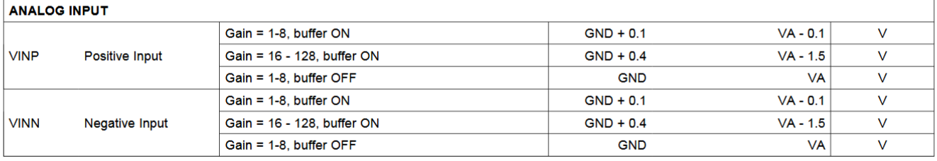

缓冲器关闭时、该部件的电气特性是什么?  表8.5仅显示了启用缓冲器时的规格。  如何找到缓冲器关闭时的等效规格?

    原始产品组通过电子邮件发回我。 正如我所想的那样、关闭缓冲器时的规格应该是相同的。 添加缓冲器会使失调电压、增益误差、漂移、噪声或 INL 等任何规格更好、这种情况并不常见。
    添加缓冲器会增加 ADC 的输入阻抗。 请注意、如果启用了缓冲器、它确实会略微限制输入范围:
