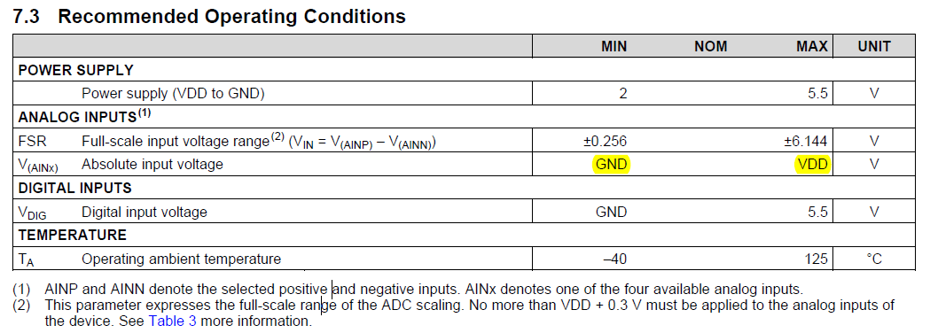

我有一个器件要测量其 IV 曲线、该器件工作的电压范围最大为-3V 至3V、 因此、我使用 MSP430FR6989生成0V 至3V 的斜坡电压、并将其连接到 RC 滤波器、如所附的图所示、然后连接 LM324运算放大器以使信号的双极范围介于-3V 至3V 之间、 最后、该器件连接到运算放大器的输出、直到这里一切正常、但一旦我将 ADS1115的 AN1 (连接到 PI)连接到器件、运算放大器输出的负极侧从-3 V 下降到-1 V

您能否向我解释一下、如果此 ADS 能够读取负电压、我在许多文档中读取的电压范围为0至5V、这是否意味着峰峰值范围? 平均而言、如果信号从-2.5V 到2.5V、这是否正常?

    ADS1115输入引脚的工作范围为 GND 至 VDD。 这意味着任何输入引脚都必须处于该电压范围内。 下面是"建议运行条件"表中的夹子。
    绝对最大额定值表明、输入引脚可超过工作范围额定值0.3V、如第7.1节所示。 超出绝对最大额定值可能会损坏器件。
    返回到工作范围、FSR 显示为±0.256V 至±6.144V、因为输入是差分的。 有一个 AINP 输入和 AINN 输入。 如果 AINP 大于 AINN、则 ADC 读取正电压、如果 AINN 大于 AINP、则 ADC 读取负电压。
    同样、在运行时、AINP 或 AINN 都不应超过 GND 到 VDD。 如果 GND 的电源电压为0V、AVDD 的电源电压为+5V、则两个输入都不应超过这些电压、-2.5V 肯定会超出绝对最大额定值。
