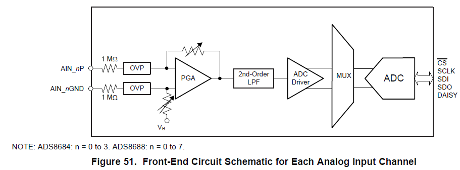

我们发现、如果我们让 ADS8684的 input0+和 input0-悬空。
我们测量 input0+或 input0-并得到2.23V。
我想知道这是否是 VB 电压。
 ADS8684内部 VB 的电压是多少?
谢谢!!
Willy
    您好、Willy、
    ADS8684 ADC 集成了一个包含可编程增益放大器(PGA)的模拟前端电路、如下所示。 如果 ADS8684的输入 悬空、当输入范围为±2.5*Vref 时、预计输出为~2.25V、这是因为每个模拟输入通道上的前端信号调节在内部偏置至适当的共模电压电平、以确保内部 ADC 正常运行。   由于该器件使用单个+5V 电源支持双极输入信号、因此当输入悬空时、内部偏置无法在 ADC 输出端提供零偏移。 当 输入不悬空或存在可用信号时、将不会在输出上观察到该偏置电压。 谢谢。

    另一个问题是:
    图51中的 VB 是否等于2.25V?
    非常感谢
    Willy

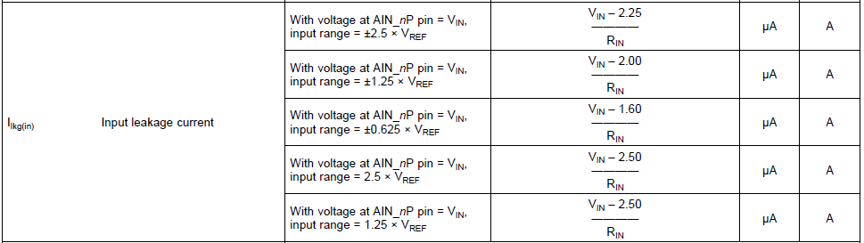

    您好、Willy、
    Vb 为~2.25V 当输入范围配置为 +/-2.5Vref 时、Vb 因不同 ADC 的输入范围而异、请参阅数据表第7页的第7.5节中的信息:
