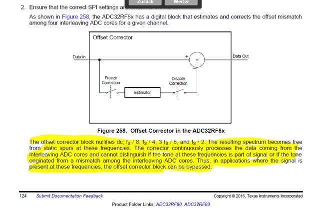

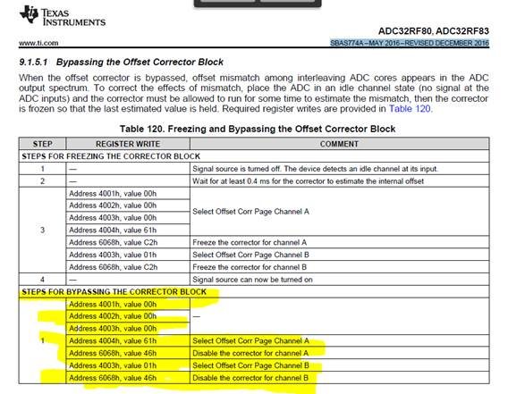

大家好、团队、
按照数据表第124和125页的说明、不能绕过偏移校正块。
如何才能看到该块的影响?
Fs=3GSPS、Fin =Fs/4=750MHz
如何才能停用这些注释过滤器?
是否允许在设置标记的寄存器时应用输入信号?
也许我们出了点问题?
谢谢、此致、
Hans
