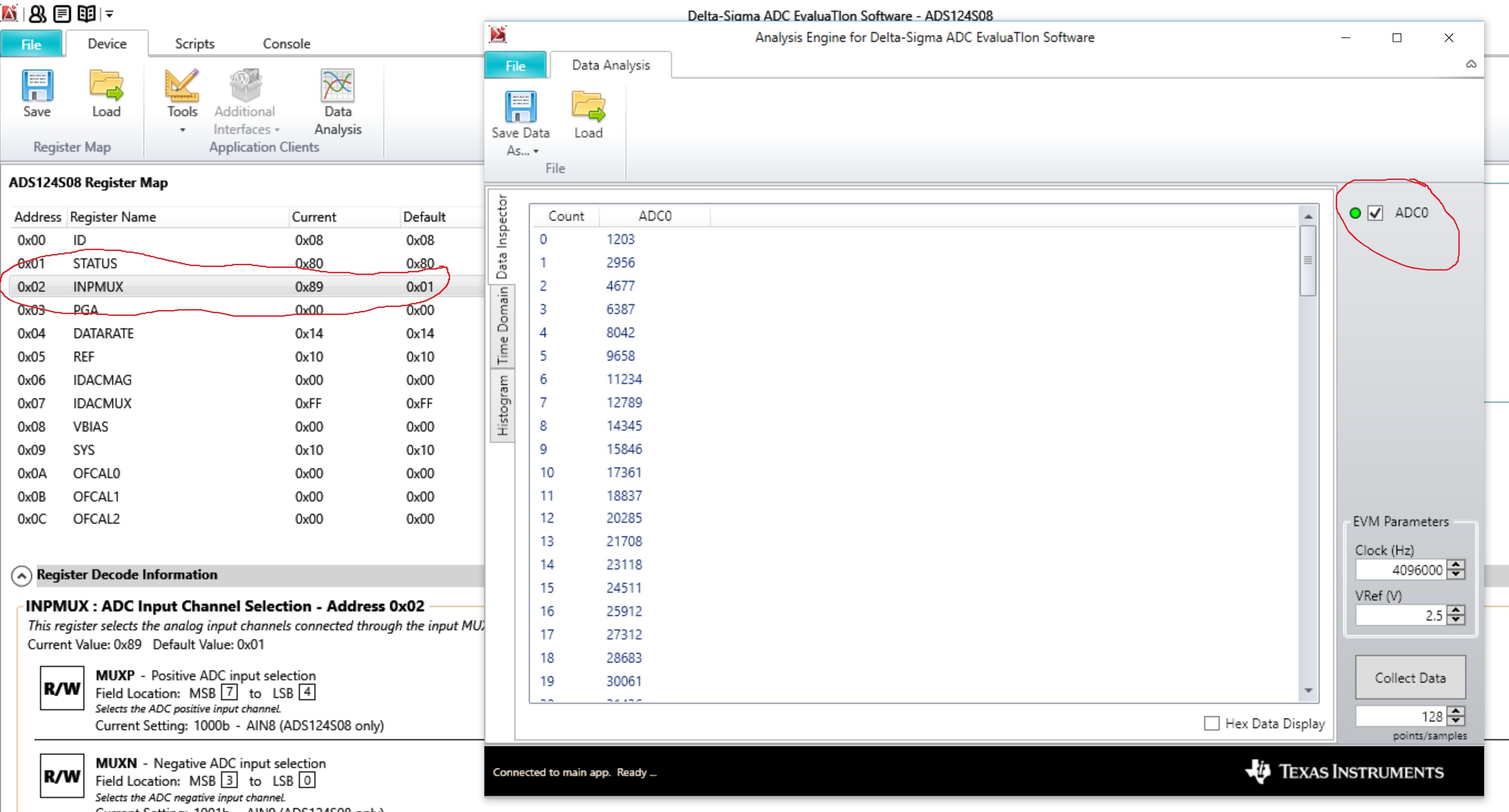

大家好、
在使通道出现在数据分析窗口中时遇到问题、在注册表映射 INPMUX 中将输入配置为 AIN08和 AIN09。
是否有任何其他需要更改的注册表设置?
通道选择在初始测试期间显示一次、然后消失?
如果有任何建议,将不胜感激。
Matt
    您好、Matt、
    欢迎来到 E2E 论坛!  数据分析窗口不会直接显示您选择的多路复用器设置,而是数据在右侧表示为'ADC0',这是所选多路复用器位置或系统监视器选择的输出结果 。  由于 ADS124S08上只有一个 ADC、因此数据将始终来自 ADC0。

    Bob、
    感谢您的回复。 与分析引擎窗口中 ADC0复选框的显示相关的我的问题。 屏幕截图中的右上角。 注册表设置根据您的电子邮件进行设置、但是当我打开分析引擎窗口 ADC 0时、不会显示。 请参阅下面的屏幕截图。

    您好、Matt、
    您是否实际按下了"收集数据"按钮? 您显示的屏幕与实际收集任何数据之前的初始启动屏幕类似。

    Bob、
    我按下"收集数据"、左侧角的状态指示灯将显示
    1.开始数据收集
    2.已连接到主应用程序。 就绪...
    但 ADC 0选择仍然未显示。
    Matt
    您好、Matt、
    如果 EVM 已开始收集数据、则 LED 将每秒闪烁一次。 这是一个数据收集 LED 监视器。 如果您使用的是20sps 的默认数据速率、并且您尝试收集2048个样本、则完成时间和显示数据的时间将大约为102秒。
    确保按下"Collect Data"后 EVM LED 开始闪烁。 如果闪存正在闪烁、请确保等待收集完2048个样本(或在数据收集开始之前更改为更低的值)。 如果它没有闪烁、那么我们可以尝试其他操作。 另外、您还可以从数据分析窗口的日志选项卡向我发送日志内容的屏幕截图。

    Bob、
    感谢你的帮助。 缩短了采样时间、解决了该问题。 一切都在进行中。
