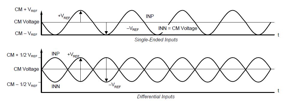

对于范围介于0和5V 之间的信号、我希望在单极配置下使用 ADS1198。 为此、我计划将所有 INN 连接到2.5、并将输入信号连接到 INP、并将寄存器配置为 Vref = 4V。 但是,在阅读数据表时,我会感觉阅读了两个不同的信息:
' ADS1198的模拟输入是全差分的。 假设 PGA = 1、差分输入(INP–INN)可跨越–VREF 至+VREF。"
'当输入为单端时、INN 输入保持在共模电压、最好处于1/2 Vs。 INP 输入围绕相同的共模电压摆动、峰峰值幅度为(共模+ 1/2VREF)和(共模–1/2VREF)。"
如果我相信较新版本、那么对于2.5V 的共模、我只能消除0.5V 至4.5V 之间的紧张关系。 我是否正确理解了这一点? 如果是,如何使用此设备满足上述指定的需求?
    您好、Cailyn、
    欢迎来到我们的论坛、感谢您的发帖!
    您在我们的数据表中发现了一个拼写错误。 图17和18应显示振幅等于 VREF 的正弦波:
    在单极5V 电源上、当 INN = 2.5V 时、假设增益= 1、最大差分输入摆幅可以为-2.5V 至+ 2.5V。 这表明 INP 上的信号在0V 至5V 之间摆动、并以相同的2.5V 共模为中心。
    请记住、PGA 的差分输入电压必须始终小于 VREF/增益。 例如、当 VREF = 4V 且增益= 8时、INP 上的输入信号范围为 VCM - 500mV 至 VCM + 500mV (即 INP = 2V 至3V、INN = VCM = 2.5V)。

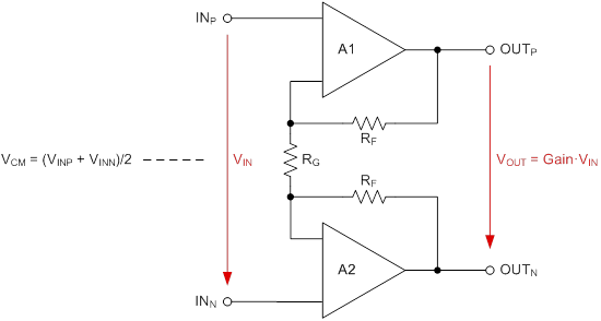

    感谢您的回答、虽然它确实回答了我最初的问题、但我现在还有另一个问题。 在搜索可能是该问题解决方案的另一个组件时、我遇到了非常类似的 ADS1299。 数据表包含以下信息:
    '图23中放大器的输出摆幅不能更接近电源(AVSS 和 AVDD)、小于200mV。 如果
    放大器的输出被驱动至200mV 电源轨范围内、然后放大器饱和
    因此成为非线性"
    和:
    在 ADS1198的数据表中,我找到了与上述有关200mV 的公式不同的解释,这些信息对于原始组件是否也准确? 因此、如果我理解正确、这意味着在 AVDD = 5V 和 AVSS = 0V 的情况下、我不能超过0.2和4.8V。
    您好、Cailyn、
    该说明适用于这两种器件、只是 ADS1299数据表最近更新了以提供更清晰的说明。
    200mV 余量是 ADS1x9x PGA 中用于线性运行的每个放大器的输出限制。 每个放大器输出端的绝对电压可能无法一直扩展到电源轨、但您仍然可以实现等于 ADC 满量程 (=+VREF 或-VREF)的差分输出电压。 共模电压应设置为接近1/2 Vs、以便使每个放大器在共模之上或之下具有相等的摆幅。
