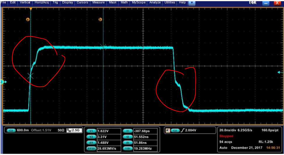

大家好、
 CS 的上升沿和故障沿不是单调的、是否会导致问题?  谢谢你。
    Lilian、
    在 ADS7953上、CS 下降沿定义 ADC 的采样时刻。
    如果该器件是我们应用中信号链的一部分、并且您对收集的样本进行频谱分析、则该非单调边缘将在 FFT 图中显示为杂散。
    但是、如果您在监控应用中使用 ADS7953、而不真正关心采样瞬间的周期性、那么由于这种非单调 CS 信号、转换后信号的精度绝对不会出现任何问题。
    Sandeep
